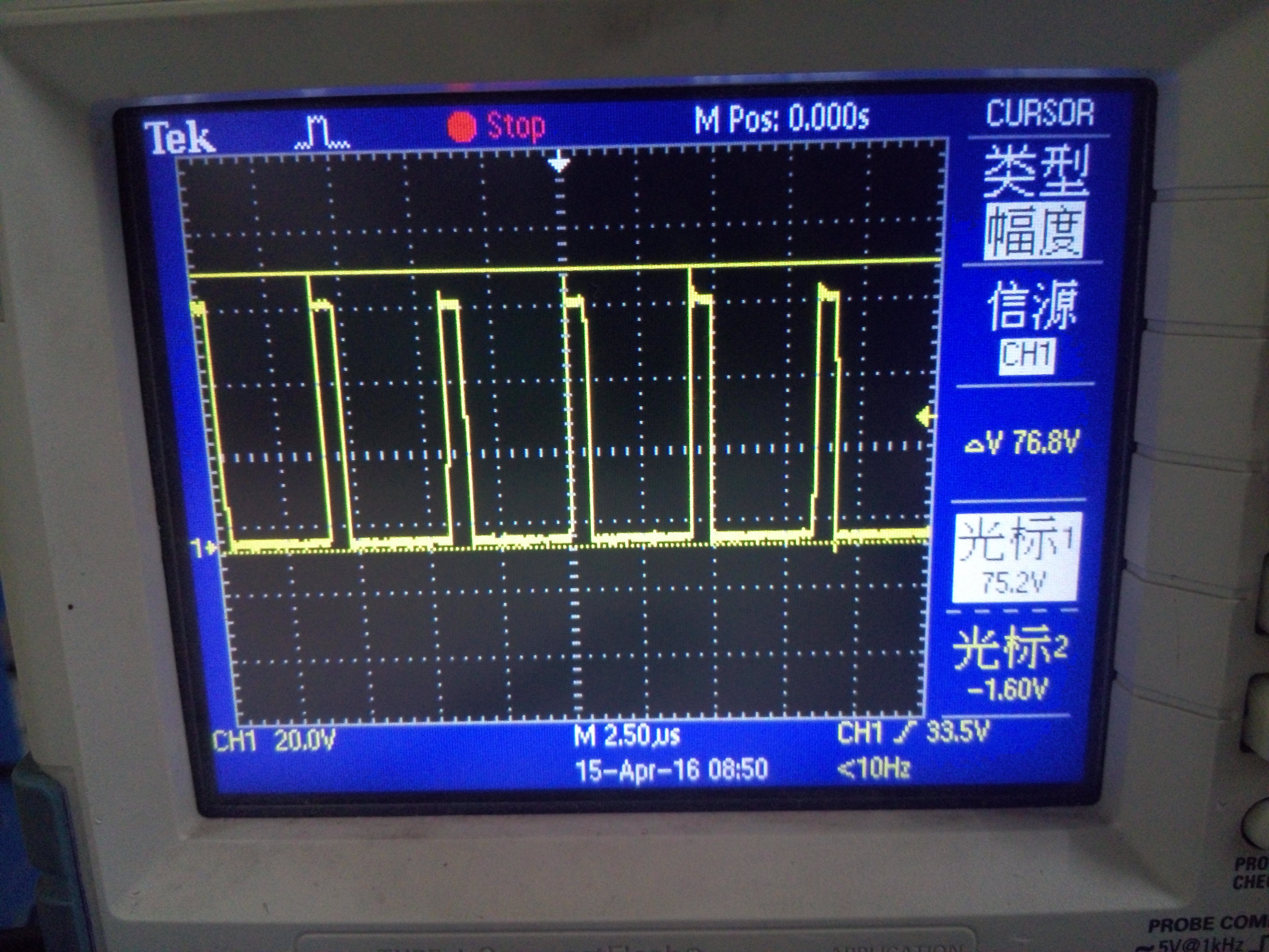

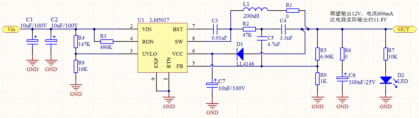

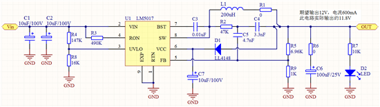

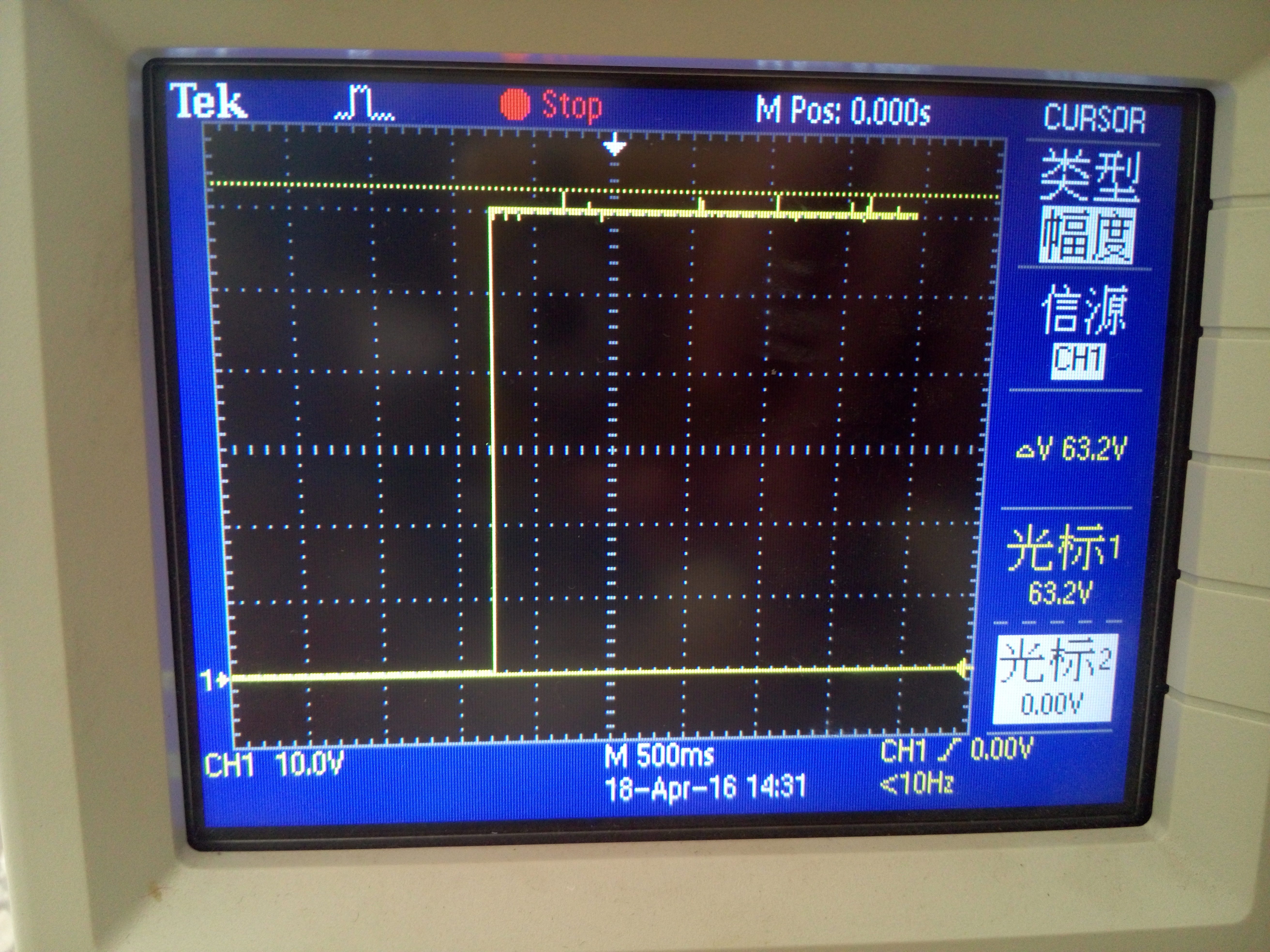

电路要求:输入电压20~95V,输出12V

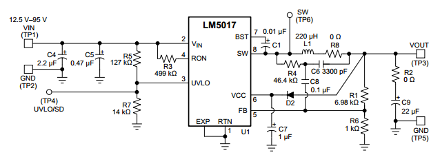

下面的电路图是数据手册里的参考应用,电路是按这个电路搭的,但是电阻和电容有差异
R5 147K;  R7 16K;  R3 490K;  L1 200uH;   R4 47K;  C8 4.7nF;  R1 6.96K;  C9 100uF;  D2 LL4148

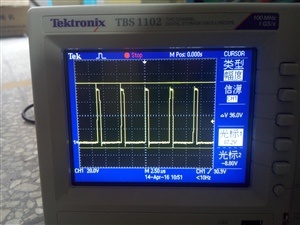

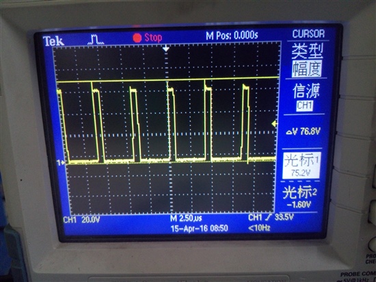

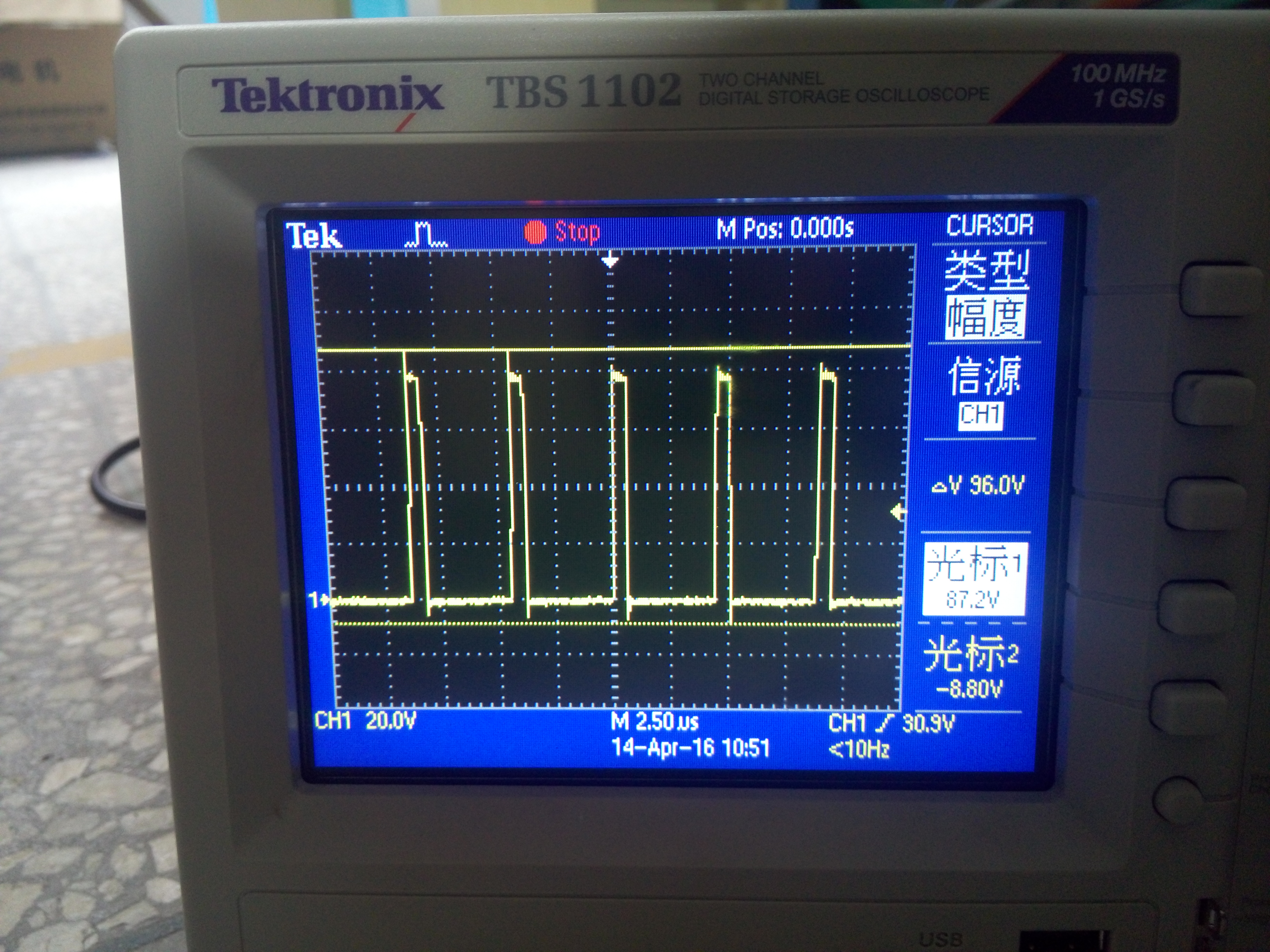

输入超过75V,就烧6、7脚,我们看到的资料显示BST对VCC耐压为100V,而我们用示波器测试,输入75V时,BST对VCC压差为96V

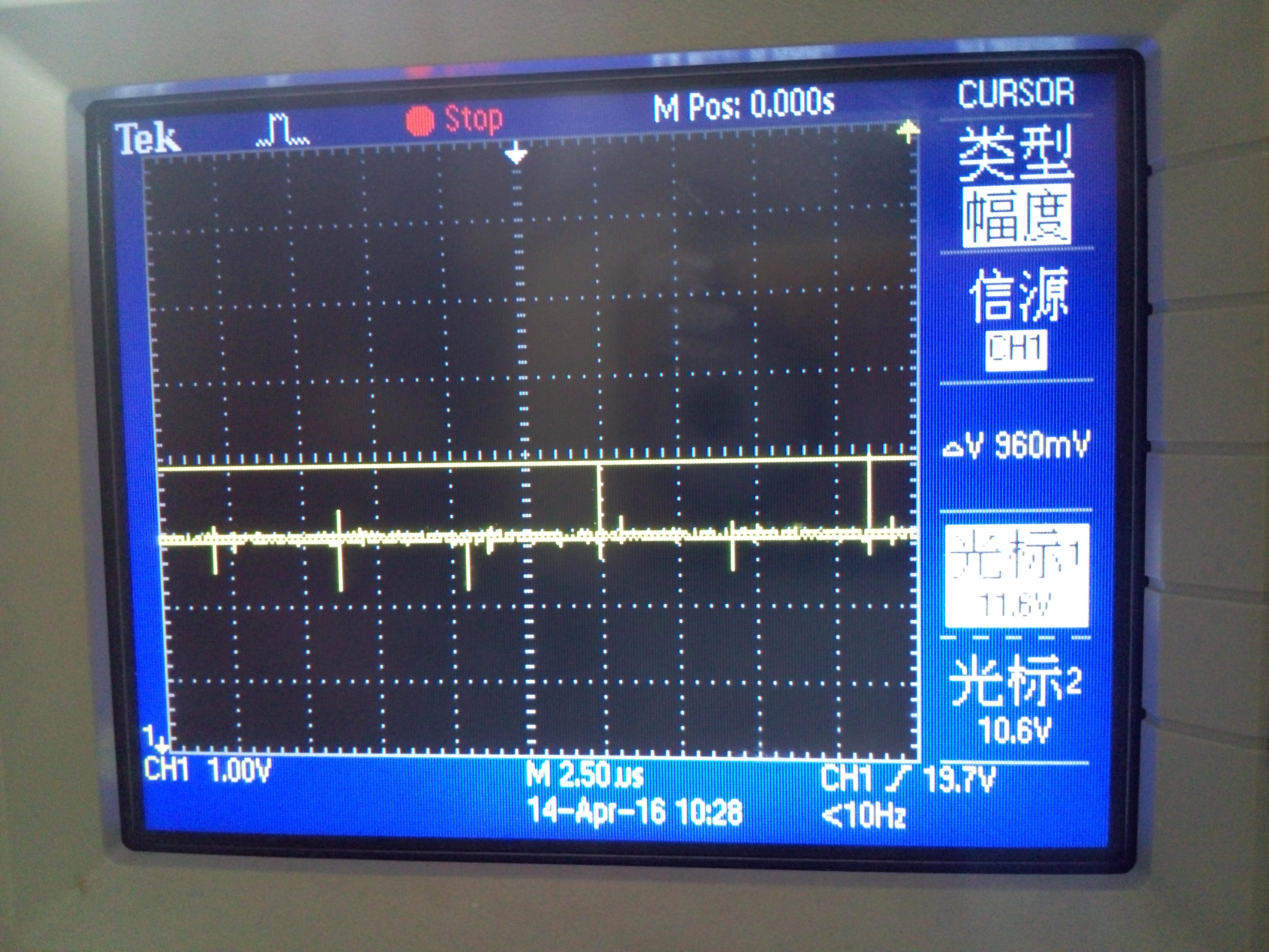

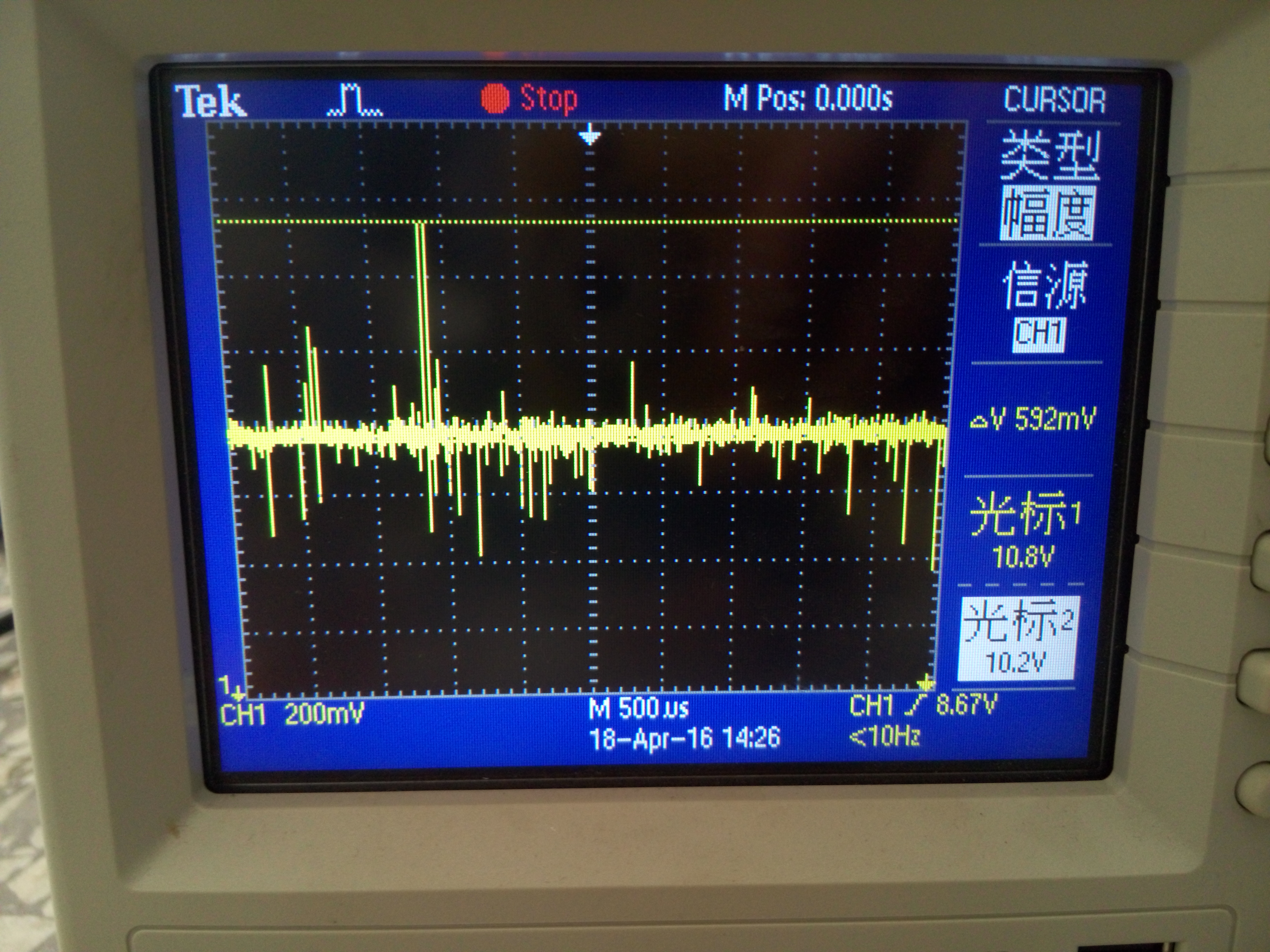

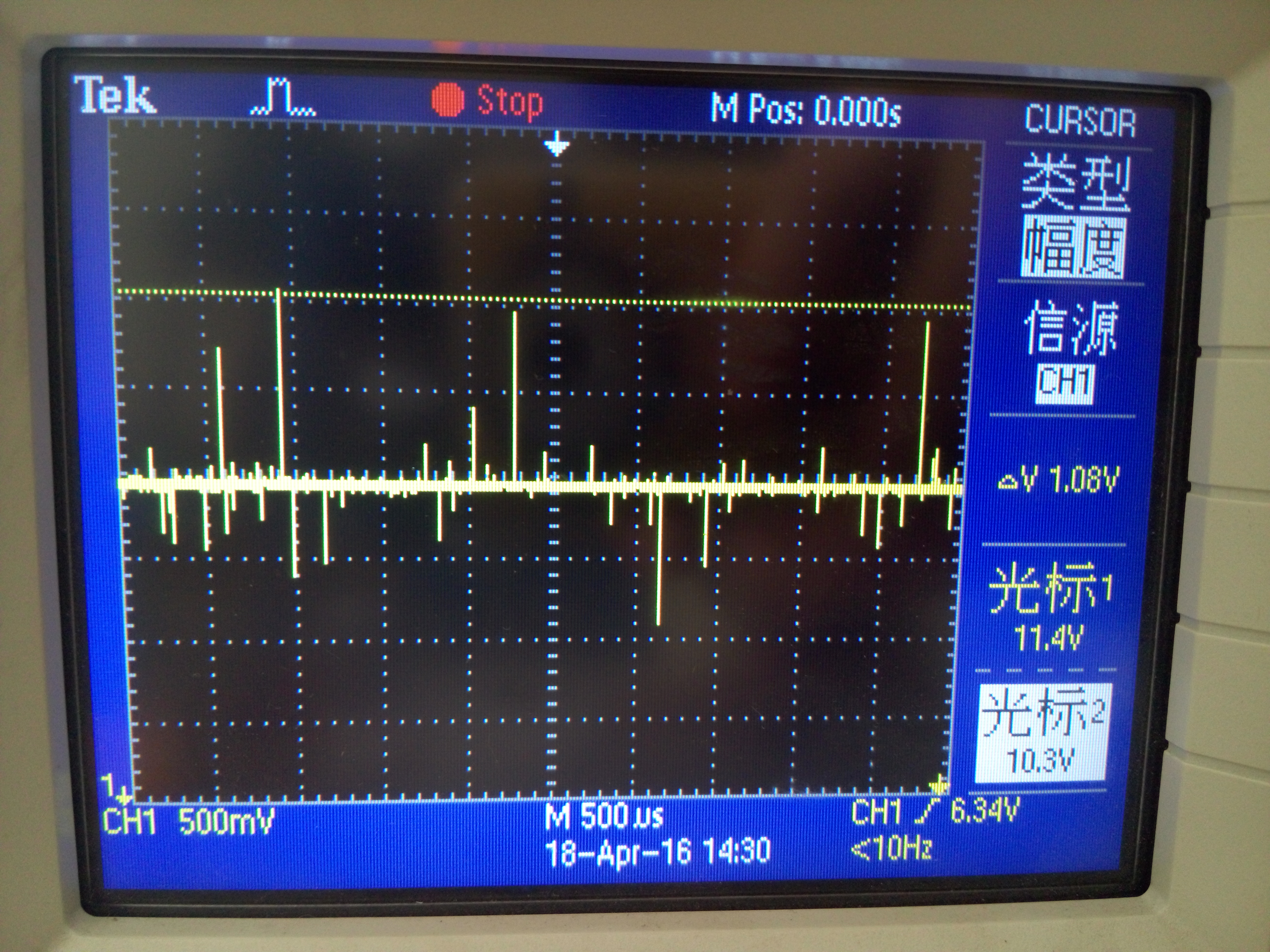

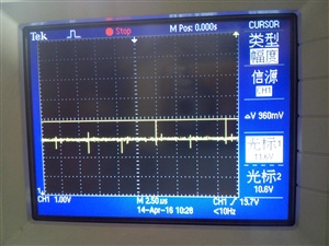

输出电压波形毛刺有0.96V
调试阶段负载为LED灯,电流约11mA
