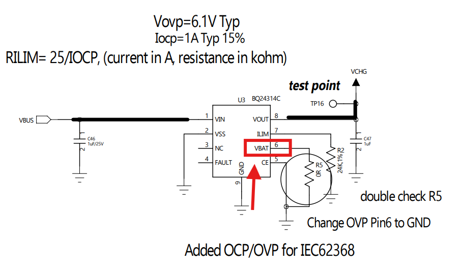

Hi ti team,
请帮忙检查下方BQ24314C原理图。另外,我不需要检查Vbat OVP保护,请问我是否可以直接将VBAT PIN直接接地,Thanks!

您好
这个脚不建议直接接地。
Hi Daniel,

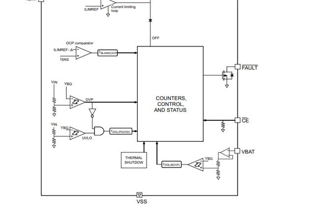

因为我的电池最高电压时是4.48V,如果VBAT PIN直接接电池端,当电池电压充到4.48V会触发BQ24314C OVP保护。另外,我查看了规格书,写着:If the Bat-OVP function is not required, the VBAT pin should be connected to VSS.如下图
您看一下给您分享的图,以及datasheet中这个管脚说明,建议可以通过一个电阻接地,不建议直接接地,愿意内部存在这个信号判断。
