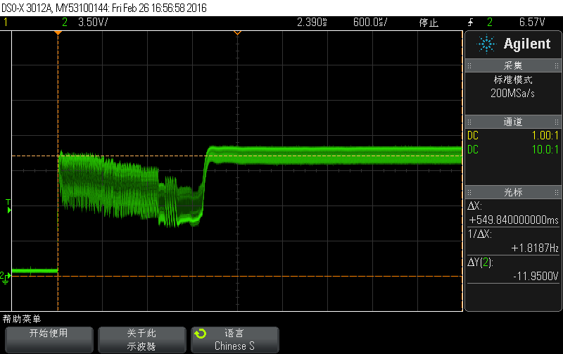

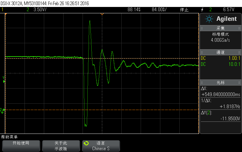

    还有一个问题请教:上代产品中使用的LM2675的启动波形(输出脚波形)调整时间很长,优点是幅度不是很大,所以防爆电源没有自我保护,工作正常。我上次用的MP2303的调整时间很短,但是幅度很大,防爆电源直接输出保护,系统无法启动。下图是两个启动的波形图。
    问:LM43603的相关参数看哪个图呢?他的启动调整幅度有多大?
    附件:
    1、MP2303的启动波形,上下震动很大,但是时间极短。84ns/div
    2、LM2675的启动波形,上下震动幅度较低,时间很长。600us/div
  • 这个启动是指那个点的电压?
