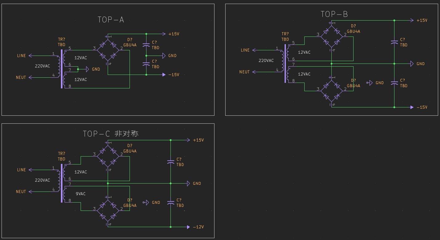

LM7800: 关于对称和非对称工频变压器输出整流滤波的正负电源整流滤波问题。
Part Number: LM7800
