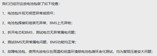

我们已经对这些电池包做了如下检查:
1、电池包外观无明显异常或损坏;
2、电池包焊接和组装无异常,BMS上无异物;
3、拆开电芯和BMS,测试电芯无异常漏电问题;
4、测试BMS无异常漏电问题,BMS功能均正常;
5、故障电池包,使用充放电仪在高温和低温环境做电池包循环老化测试,均为复现压差变大问题;

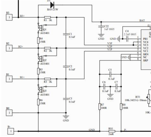

         方便提供原理图吗? VCx 电池使用 100Ω 还是 1kΩ 电阻?
    我们的电池均衡功能应该可以工作,但不应该导致像报告中那样的高不平衡。我仍然对您的电池组存有怀疑。我看到在电池组 14 中,电池 1 和电池 3 得到均衡,但电池 2 没有。日志确实显示电池 2 最终出现了不平衡。CB 算法优先处理电压最高的电池,并且不会处理相邻电池。在您的应用中,很可能电池均衡速度太慢以致无法均衡电池。也许可以减小连接到 VCx 引脚的电阻,或者增加外部电池均衡 FET 配置。

  • 您好,原理图如下所示!
    由于担心均衡产生的热量导致电池温差大,设计的均衡能力确实不是很高!

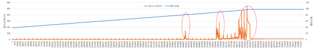

    下图是使用电池充放电仪测试100cycles的充放电过程的完整压差数据统计(1%~100%的压差数据):
    1、从图中可以看出前80cycles的压差很稳定,且最大压差均低于50mV;
    2、在80cycles左右时最大压差突然变大到150mV左右,然后又恢复了正常;
    3、在90cycles左右最大压差再次变大到200mV左右,此后电池的整体压差都在变大,最大压差也迅速到400mV以上,进而触发了VIMR保护;
    这个很奇怪,压差似乎是突然变大且失去控制的,而不是正常理解的缓慢变大的!请根据测试数据协助确认一下!谢谢!(测试数据较大,我尝试发给你参考)

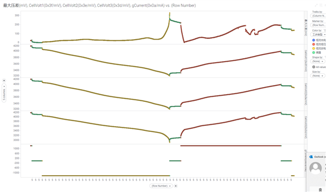

  • 您好,
    分析了您的数据
    我看到电压差是在放电过程中产生的。电池均衡是在充电过程中工作的,而不是在放电时,所以有某些东西在为它们的应用放电。
    这不是电池均衡的问题。
    不过,我能想到一件可以改善的方法:
    设置 EDV_PACK=1。我相信 TRM 有这个设置开关,但你可以测试一下以防万一。
    我们希望电量计采用最低电压而不是 PACK 电压来计算 EDV 阈值。
