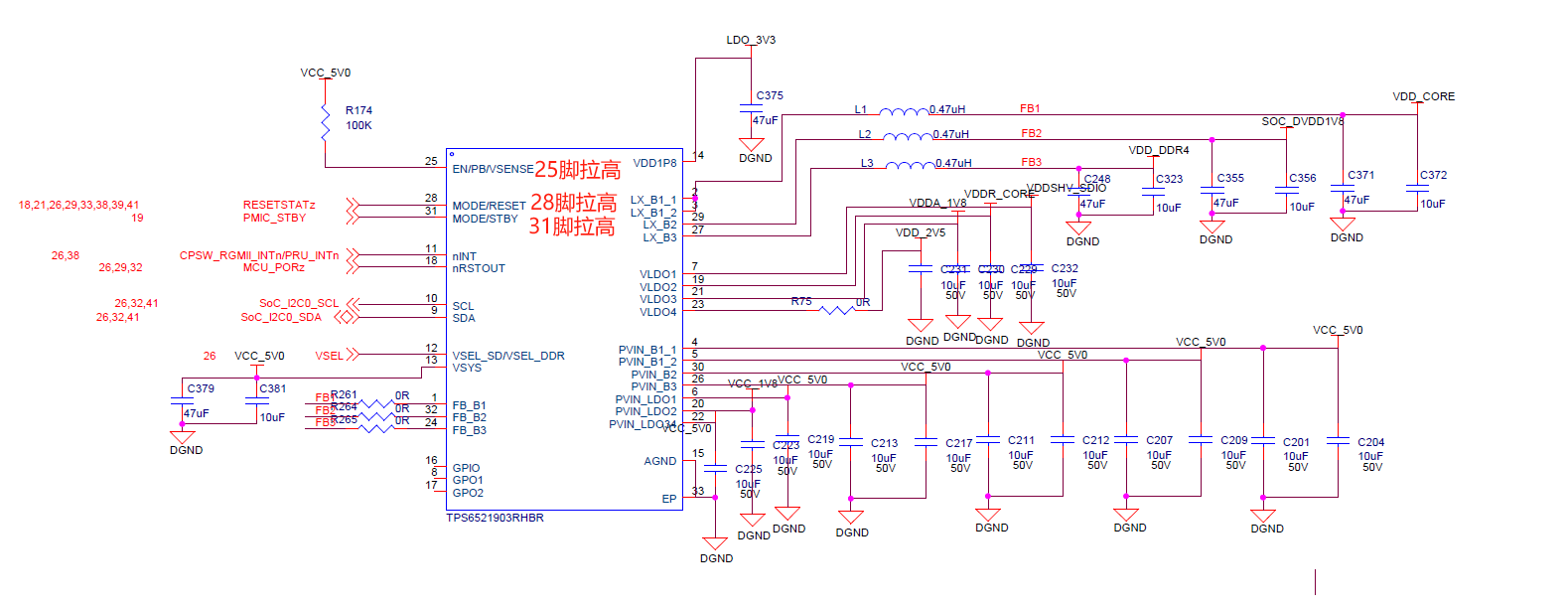

TPS6521904RSMR使用5V供电,电路图如下,25 28 31脚都已经拉高,还是没有任何输出;;将25脚接开关到地复位1s以上也没有任何输出,示波器测量了上电过程中所有输出均没有出现过任何波形;
以上这样正常吗?从TI官网以及创龙都拿了IC都是这样的?
默认情况下就是没有输出,需要编程的吗?
您能展示一下VSYS、EN/PB/VSENSE引脚和Buck2的波形吗。
输出根本没有尝试通电?
nINT和nRSTOUT引脚的状态是什么?我想看看设备是否遇到故障,或者是否卡在初始化状态。
是否可以从外部访问I2C(使用连接到SDA和SCL线的USB2Any工具),以便我们可以读取寄存器以确认是否标记了任何故障?
在尝试通电之前,请检查所有轨道上的剩余电压。
残余电压会阻止PMIC启动。
