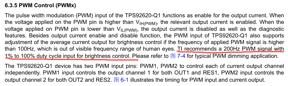

芯片手册中推荐的PWM频率为200Hz,但是在此频率下相机在拍摄时会捕捉到LED的频闪

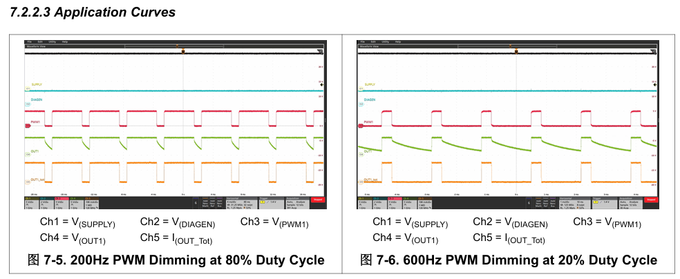

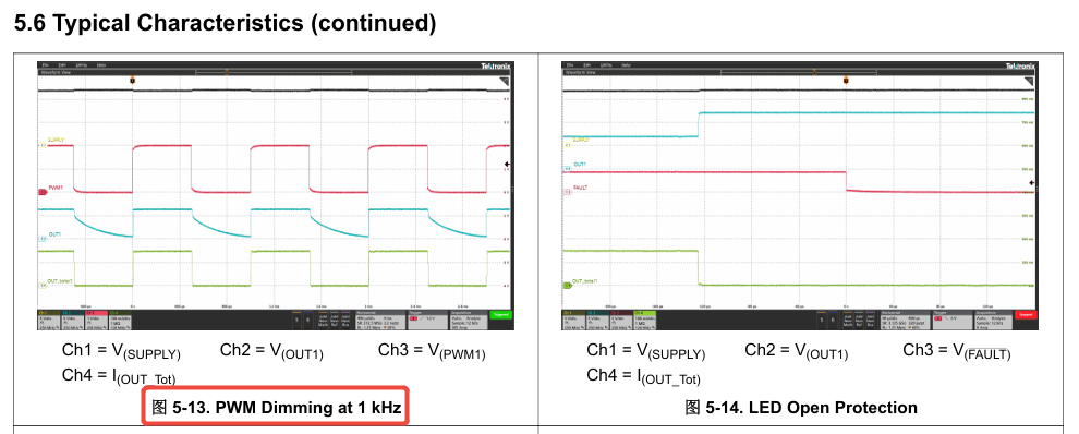

但是在芯片的典型特性曲线和应用曲线的介绍中PWM的频率可以给到600Hz和1Khz
该芯片可以给10K的PWM频率吗?这样相机的背景光不会出现频闪

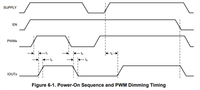

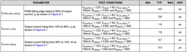

是的,该器件可以使用10kHz PWM频率,但在低占空比下,您可能无法获得准确的调光。 调光范围有哪些要求? 我建议注意以下显示的时间特性:
