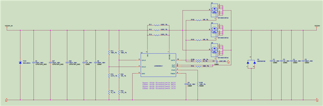

LM5069: LM5069+STH185N10F3-6可以用在54V\80A热插拔电路中吗?
Part Number: LM5069
是否可用于下述场景:
风扇板有5个120*120*90的风扇作为负载,每个风扇54V\12.96A,LM5069+MOS用于风扇板热插拔和浪涌防护功能,MOS型号:STH185N10F3-6
