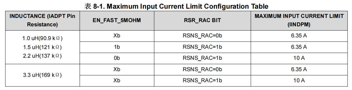

Part Number: BQ25730
在查阅BQ25730芯片手册中,发现“最大输入电流限制配置表”没有标注在采用4.7uH电感器下的最大输入电流配置信息,但EVM使用了4.7uH电感器。请问在采用4.7uH电感且开关频率在400K的情况下能否实现10A的最大输入电流,如果可以,EN_FAST_5MOHM与RSR_RAC BIT应该如何配置?文档中相关说明如下所示:
