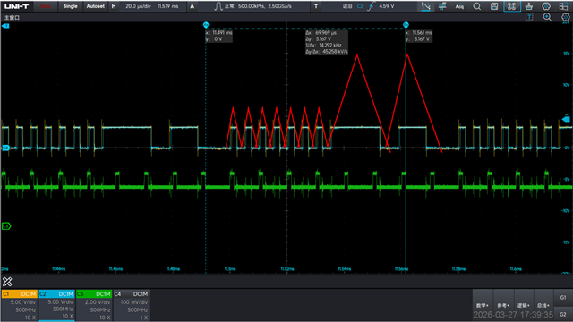

TMS320F280049: 三相LLC epwm配置问题,当频率变化大时,PWM2 PWM3会异常(参考 应用文档Implement Three-Phase Interleaved LLC on C2000 Type-4 PWM)
Part Number: TMS320F280049
有没有前辈帮忙看看配置是否有问题。

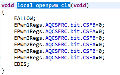

环路是在CLA中运行的,环路运行结束后打开PWM随后更新频率

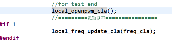

每次更新频率前都执行一次 local_openpwm_cla()
更新频率

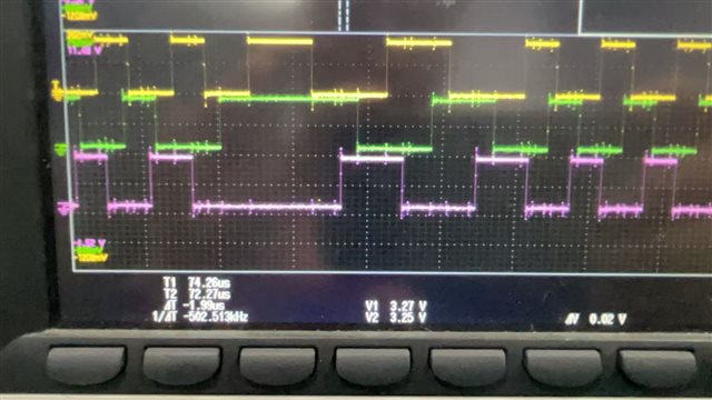

  • 感谢!附上三个上管异常时的驱动波形。
  • 您好,
    您参考的是本文档吗?:www.ti.com/.../sprad15.pdf
    本文档展示了 SR 侧而非初级侧的第三相问题。 那些初级侧没有特殊要求。
    另外、客户看到的异常问题是什么意思? 您能用一些图或其他图来详细说明一下吗?
    此外、您能否以文本形式发送这些 EPWM 配置? 很难分析图像。
  • 是参考的这个文档。
    问题是:三相LLC控制,当频率高频跳低频时 且变化较大时(例如200K跳变至110k)驱动波形异常。

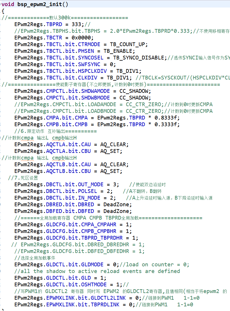

    void bsp_epwm2_init()
    //=============默认300k==================
        EPwm2Regs.TBPRD = 333;//
        //EPwm2Regs.TBPHS.bit.TBPHS = 2.0*EPwm2Regs.TBPRD*0.333;//不使用移相寄存器,使用CMP值移相
        EPwm2Regs.TBCTR = 0x0000;
        EPwm2Regs.TBCTL.bit.CTRMODE = TB_COUNT_UP;
        EPwm2Regs.TBCTL.bit.PHSEN = TB_ENABLE;
        EPwm2Regs.TBCTL.bit.SYNCOSEL = TB_SYNCO_DISABLE;//透传SYNCI输入信号作为SYNCO输出
        EPwm2Regs.TBCTL.bit.SWFSYNC = 0;
        EPwm2Regs.TBCTL.bit.HSPCLKDIV = TB_DIV1;
        EPwm2Regs.TBCTL.bit.CLKDIV = TB_DIV1; //TBCLK=SYSCKOUT/(HSPCLKDIV*CLKDIV)=100MHz/(1*1)=100MHz
    //===============使能影子寄存器(不立即更新,计数到0时更新)=======================
        EPwm2Regs.CMPCTL.bit.SHDWAMODE = CC_SHADOW;
        EPwm2Regs.CMPCTL.bit.SHDWBMODE = CC_SHADOW;
        //EPwm2Regs.CMPCTL.bit.LOADAMODE = CC_CTR_ZERO;//计数到0时更新CMPA
        //EPwm2Regs.CMPCTL.bit.LOADBMODE = CC_CTR_ZERO;//计数到0时更新CMPA
        EPwm2Regs.CMPA.bit.CMPA = EPwm2Regs.TBPRD * 0.8333f;
        EPwm2Regs.CMPB.bit.CMPB = EPwm2Regs.TBPRD * 0.3333f;
        //6.限定动作 互补输出==========
    //计数到cmpa 输出L cmpb输出H
        EPwm2Regs.AQCTLA.bit.CAU = AQ_CLEAR;
        EPwm2Regs.AQCTLA.bit.CBU = AQ_SET;
        EPwm2Regs.AQCTLB.bit.CAU = AQ_CLEAR;
        EPwm2Regs.AQCTLB.bit.CBU = AQ_SET;
      //7.死区设置
        EPwm2Regs.DBCTL.bit.OUT_MODE = 3;   //使能双边沿延时
        EPwm2Regs.DBCTL.bit.POLSEL = 2;   //A不翻转,B翻转
        EPwm2Regs.DBCTL.bit.IN_MODE = 2;   //A上升沿延时输入源,B下降沿延时输入源
        EPwm2Regs.DBRED.bit.DBRED = DeadZone;
        EPwm2Regs.DBFED.bit.DBFED = DeadZone;
        //======全局加载寄存器 CMPA CMPB TBPRD全局加载====================
        EPwm2Regs.GLDCFG.bit.CMPA_CMPAHR = 1;
        EPwm2Regs.GLDCFG.bit.CMPB_CMPBHR = 1;
        EPwm2Regs.GLDCFG.bit.TBPRD_TBPRDHR = 1;
       // EPwm2Regs.GLDCFG.bit.DBRED_DBREDHR = 1;
        //EPwm2Regs.GLDCFG.bit.DBFED_DBFEDHR = 1;
        //选择全局加载事件
        EPwm2Regs.GLDCTL.bit.GLDMODE = 0;//load on counter = 0;
        //all the shadow to active reload events are defined
        EPwm2Regs.GLDCTL.bit.GLD = 1;
        EPwm2Regs.GLDCTL.bit.OSHTMODE = 1;//
        //写PWM1的 GLDCTL2 寄存器 同时写 EPWM2 的GLDCTL2寄存器,且值相同(相当于将epwm2 的 GLDCTL2寄存器链接到 EPWM1 的 GLDCTL2寄存器)
        EPwm2Regs.EPWMXLINK.bit.GLDCTL2LINK = 0;//链接到PWM1   1-1=0
        EPwm2Regs.EPWMXLINK.bit.TBPRDLINK = 0;//链接到PWM1   1-1=0

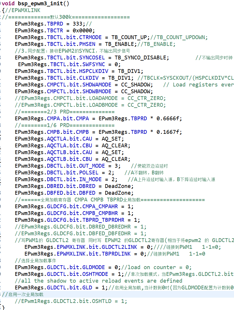

    void bsp_epwm3_init()
    {//EPWMXLINK
        EPwm3Regs.TBPRD = 333;//
        EPwm3Regs.TBCTR = 0x0000;
        EPwm3Regs.TBCTL.bit.CTRMODE = TB_COUNT_UP;//TB_COUNT_UPDOWN;
        EPwm3Regs.TBCTL.bit.PHSEN = TB_ENABLE;//TB_ENABLE;
        //3.同步配置:接收EPWM2的SYNCI,不输出同步信号
    	EPwm3Regs.TBCTL.bit.SYNCOSEL = TB_SYNCO_DISABLE;		//不输出同步时钟
    	 EPwm3Regs.TBCTL.bit.SWFSYNC = 0;
        EPwm3Regs.TBCTL.bit.HSPCLKDIV = TB_DIV1;
        EPwm3Regs.TBCTL.bit.CLKDIV = TB_DIV1; //TBCLK=SYSCKOUT/(HSPCLKDIV*CLKDIV)=100MHz/(1*1)=100MHz
        EPwm3Regs.CMPCTL.bit.SHDWAMODE = CC_SHADOW;   // Load registers every ZERO
        EPwm3Regs.CMPCTL.bit.SHDWBMODE = CC_SHADOW;
        //EPwm3Regs.CMPCTL.bit.LOADAMODE = CC_CTR_ZERO;
        //EPwm3Regs.CMPCTL.bit.LOADBMODE = CC_CTR_ZERO;
        //========2/3 PRD==============
        EPwm3Regs.CMPA.bit.CMPA = EPwm3Regs.TBPRD * 0.6666f;
        //========1/6 PRD==============
        EPwm3Regs.CMPB.bit.CMPB = EPwm3Regs.TBPRD * 0.1667f;
        EPwm3Regs.AQCTLA.bit.CAU = AQ_SET;
        EPwm3Regs.AQCTLA.bit.CBU = AQ_CLEAR;
        EPwm3Regs.AQCTLB.bit.CAU = AQ_SET;
        EPwm3Regs.AQCTLB.bit.CBU = AQ_CLEAR;
        EPwm3Regs.DBCTL.bit.OUT_MODE = 3;   //使能双边沿延时
        EPwm3Regs.DBCTL.bit.POLSEL = 2;   //A不翻转,B翻转
        EPwm3Regs.DBCTL.bit.IN_MODE = 2;   //A上升沿延时输入源,B下降沿延时输入源
        EPwm3Regs.DBRED.bit.DBRED = DeadZone;
        EPwm3Regs.DBFED.bit.DBFED = DeadZone;
        EPwm3Regs.GLDCFG.bit.CMPA_CMPAHR = 1;
        EPwm3Regs.GLDCFG.bit.CMPB_CMPBHR = 1;
        EPwm3Regs.GLDCFG.bit.TBPRD_TBPRDHR = 1;
        //EPwm3Regs.GLDCFG.bit.DBRED_DBREDHR = 1;
        //EPwm3Regs.GLDCFG.bit.DBFED_DBFEDHR = 1;
        //写PWM1的 GLDCTL2 寄存器 同时写 EPWM2 的GLDCTL2寄存器(相当于将epwm2 的 GLDCTL2寄存器链接到 EPWM1 的 GLDCTL2寄存器)
           EPwm3Regs.EPWMXLINK.bit.GLDCTL2LINK = 0;////链接到PWM1   1-1=0;
           EPwm3Regs.EPWMXLINK.bit.TBPRDLINK = 0;//链接到PWM1   1-1=0
        //选择全局加载事件
        EPwm3Regs.GLDCTL.bit.GLDMODE = 0;//load on counter = 0;
        EPwm3Regs.GLDCTL.bit.OSHTMODE = 1;//单次加载模式,当EPwm3Regs.GLDCTL2.bit.OSHTLD = 1;时加载(达到加载条件时加载)
        EPwm3Regs.GLDCTL.bit.GLD = 1;//启用全局加载,当计数到0时(因为GLDMODE配置为计数到0作为全局加载事件)将所有影子寄存器加载到活动寄存器
    //启用一次全局加载
        //EPwm1Regs.GLDCTL2.bit.OSHTLD = 1;

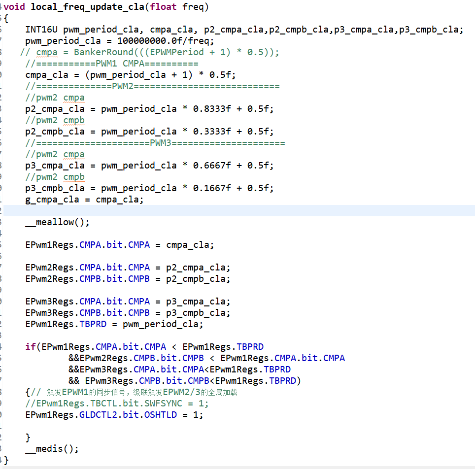

    void local_freq_update_cla(float freq)
        INT16U pwm_period_cla, cmpa_cla, p2_cmpa_cla,p2_cmpb_cla,p3_cmpa_cla,p3_cmpb_cla;
        pwm_period_cla = 100000000.0f/freq;
       // cmpa = BankerRound(((EPWMPeriod + 1) * 0.5));
        //===========PWM1 CMPA==========
        cmpa_cla = (pwm_period_cla + 1) * 0.5f;
        //==============PWM2===========================
        //pwm2 cmpa
        p2_cmpa_cla = pwm_period_cla * 0.8333f + 0.5f;
        //pwm2 cmpb
        p2_cmpb_cla = pwm_period_cla * 0.3333f + 0.5f;
        //=====================PWM3=====================
        //pwm2 cmpa
        p3_cmpa_cla = pwm_period_cla * 0.6667f + 0.5f;
        //pwm2 cmpb
        p3_cmpb_cla = pwm_period_cla * 0.1667f + 0.5f;
        g_cmpa_cla = cmpa_cla;
        __meallow();
        //__mdebugstop();
        EPwm1Regs.CMPA.bit.CMPA = cmpa_cla;
        EPwm2Regs.CMPA.bit.CMPA = p2_cmpa_cla;
        EPwm2Regs.CMPB.bit.CMPB = p2_cmpb_cla;
        EPwm3Regs.CMPA.bit.CMPA = p3_cmpa_cla;
        EPwm3Regs.CMPB.bit.CMPB = p3_cmpb_cla;
        EPwm1Regs.TBPRD = pwm_period_cla;
        if(EPwm1Regs.CMPA.bit.CMPA < EPwm1Regs.TBPRD&&EPwm2Regs.CMPB.bit.CMPB < EPwm1Regs.CMPA.bit.CMPA&&EPwm3Regs.CMPA.bit.CMPA<EPwm1Regs.TBPRD&& EPwm3Regs.CMPB.bit.CMPB<EPwm1Regs.TBPRD)
        __medis();
  • 您好,
    我认为该配置在我看来是应用手册中使用的确切方法、即为全局加载配置一次性操作。 我想向客户推荐另一种方法。 对于初级侧三相交错型 LLC、我在所附的 pdf 文件中附加了两种 ISR 方法、可供您推荐给客户。 他们仍然可以保持 ePWM 器件/配置相同、但使用两个 ISR 来实现、这应该有助于解决他们面临的问题。 当 ISR 频率大于/小于开关频率时、即使频率阶跃发生变化、此方法也适用于这两种情况。
    如果对此有任何疑问、请告诉我
    7043.3-phase interleaved LLC PWM update using two ISR.pdf
  • 您好,7043.3-phase interleaved LLC PWM update using two ISR.pdf 这个打不开(You do not have permission to view this directory or page.),能提供文档吗?或更新一个链接。
  •  你好用您提供方式当大频率变到小频率,CMP值还是没能及时更新存在用上周期的;请问这怎么解决?
