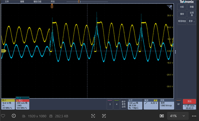

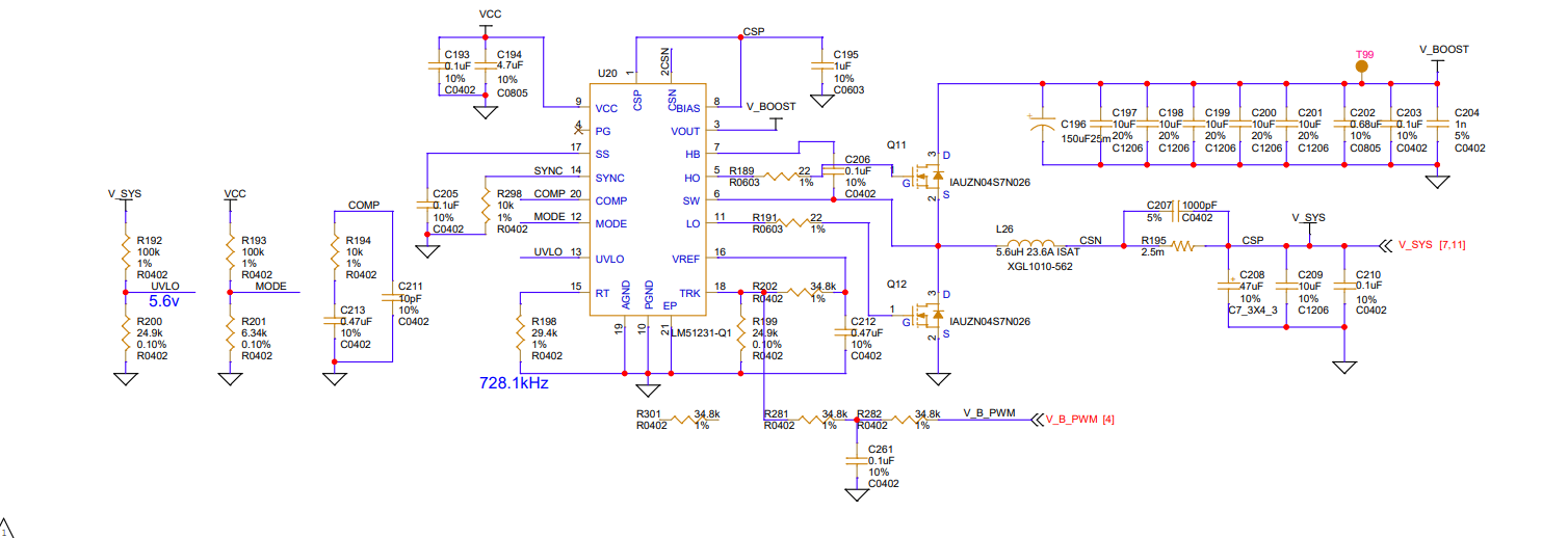

附件是我的原理图。我发现芯片现在只能工作在FPWM模式。我的判断方法是检测SW脚和电感电流,SW一直存在连续波形,没有停。同时电感也存在反向电流。
我做了下面几个尝试:1.MODE脚悬空2.MODE脚接10k电阻。3.使用示波器测试MODE脚电压,是小于0.4V。所有都表现为FPWM模式。
我也更换过MOS和电感,并没有任何作用。麻烦帮忙看看问题出在哪里?谢谢

  • 多谢!忘记提了,系统是12Vinput 24Voutput,带载没有问题。我现在是空载测试发现电流比较大,然后才发现一直处于强制PWM模式
  • 请移除R193并将R201更改为0欧姆,以将MODE连接到GND。
  • 我尝试移除R201,使用R193 0R电阻连接到地。然后确保这个点与AGND紧密连接。然后测试得到下面波形,波形一直连续,完全没有中断。电流一直存在反向电流。

  • 黄色波形是开关节点电压,对吗?
    如果是,则二极管仿真模式已经正常工作。
    一旦电感器电流变为零,高压侧MOSFET应关闭,您会看到SW信号出现振荡,这是DCM操作的预期行为。振荡本身来自L和C分量之间的共振。
  • 二极管仿真不是应该没有反灌电流吗?可以看到蓝色就是电感电流,一直存在反向电流(0点被黄色盖上了)。SW震荡没有问题,按照我的理解DE应该有中断,不能一直工作啊。现在的问题核心是芯片是否应存在电感反向电流,这个我认为很不合理,按照我理解DE模式不应该存在反向电流。第二个问题是DE模式是否存在中断,就是打嗝现象,还是DE模式也是一直工作,不存在休眠的状态
  • 你说得对,从VOUT到VIN的负电感电流应该被高压侧MOSFET的体二极管阻断。
    然而,当我们谈论谐振振铃时,仍然存在低压侧MOSFET,它允许负电流从GND通过低压侧体二极管回到电感器。如果你看到持续的负电流,我同意你的看法,这是不正常的,但据我所知,
    平均电感器电流为零,两个方向上的振铃幅度为200mA。
    为了确认DEM模式是否正常工作,需要测量高压侧栅极信号(参考SW),以查看高压侧FET何时打开和关闭。
