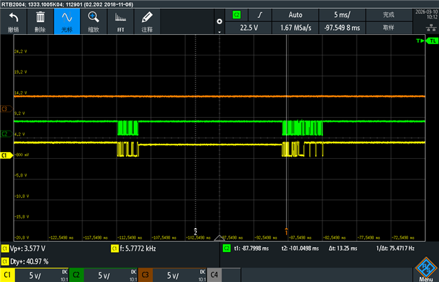

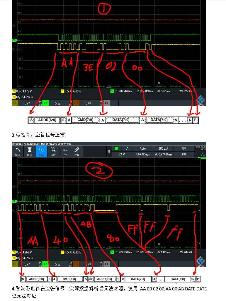

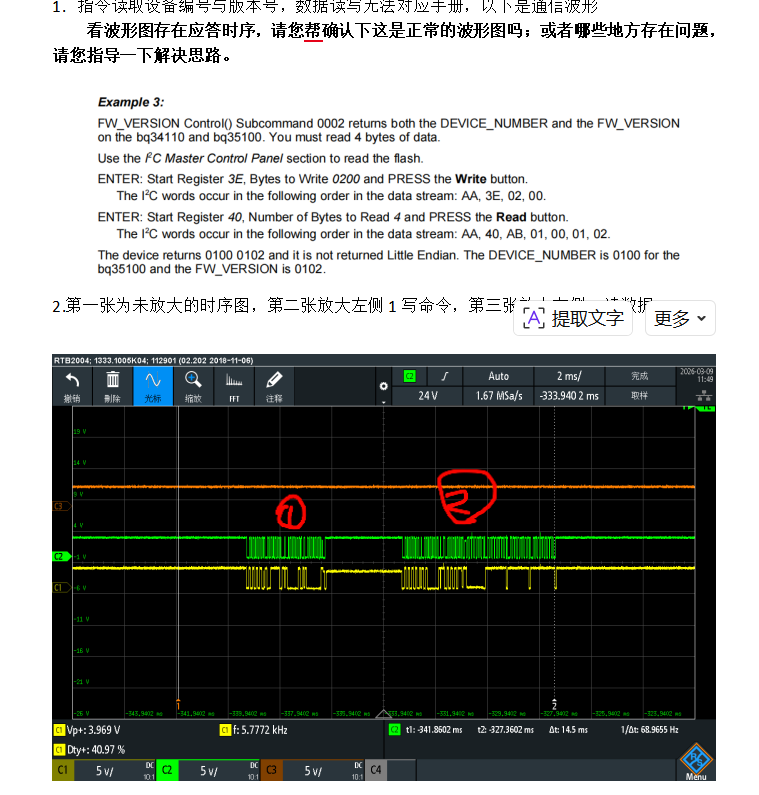

BQ35100数据读写异常.docx

在AA, 3E, 02, 00和AA, 40, AB指令间的空闲时间是多少?
增加一下延时(>10ms)试一下。
您好,感谢您的回复。已经试过了,加长时间间隔或者调整信号周期,都有应答信号,但是都得不到正常结果
您测试过几个芯片?

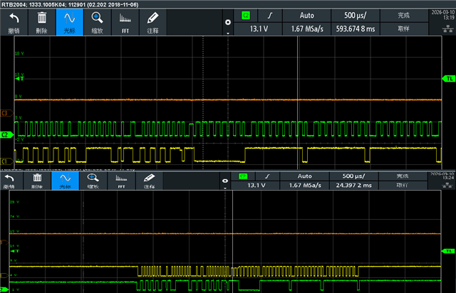

或者您直接试一下读取0x3e命令呢?类似于设计手册(TRM)第35页读取CHEM_ID的操作。
wr AA, 3E, 02, 00
rd AB, 3E
bq35100 Technical Reference Manual (Rev. C)
目前两片做好的样板在测试,测试结果都不理想
两片读取波形图合并,无法确认现在的测试数据正确性
请参考链接帖子方法,试一下直接读取0x3e,。
(+) BQ35100: How to get correct device type value? - Power management forum - Power management - TI E2E support forums
