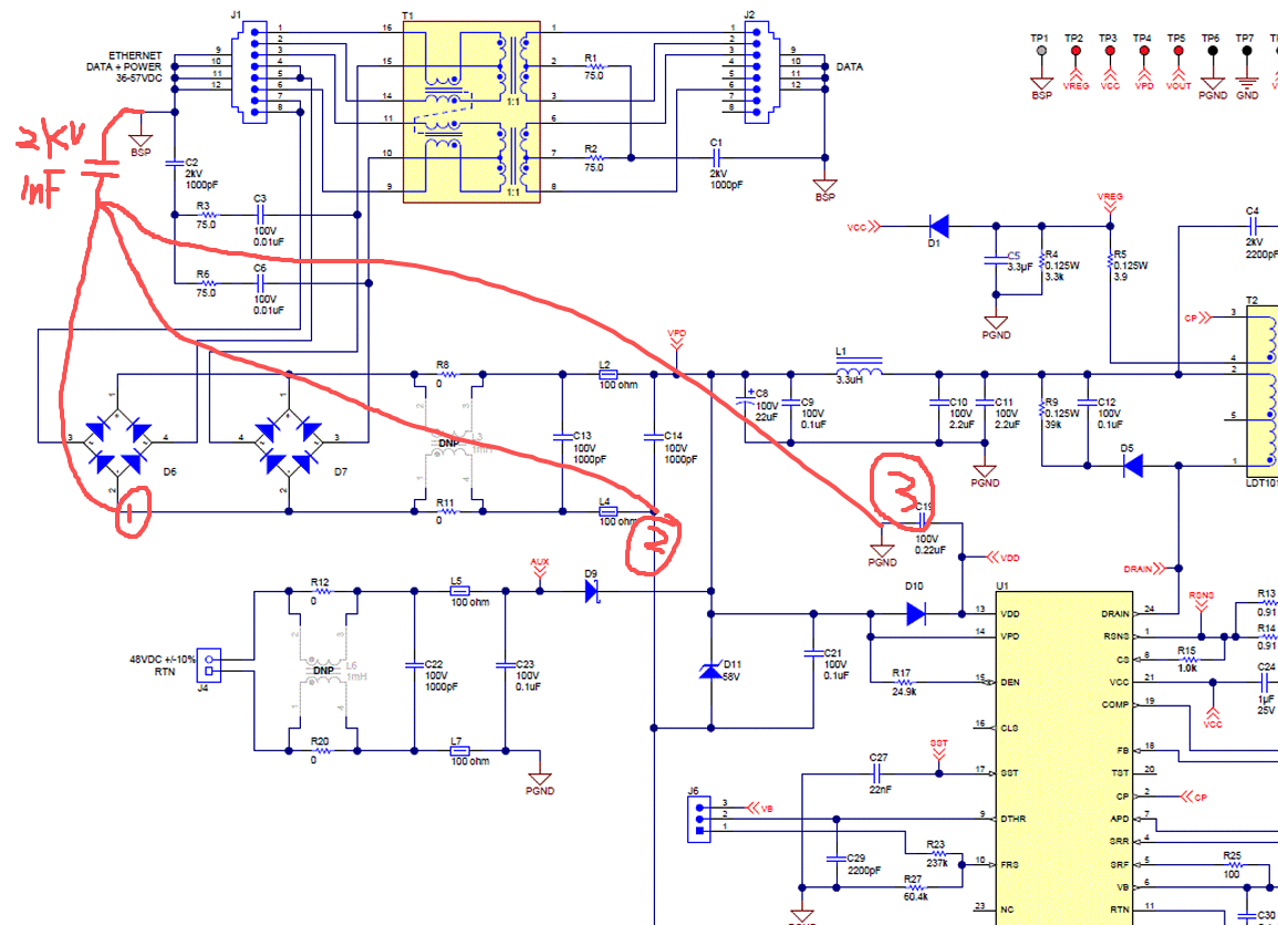

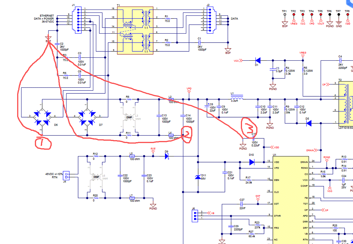

   请问下,我的设备外壳是塑料的,RJ45网口也没有金属外壳,Bob smith电路是否通过如下方式连接?是否会对POE的检测造成影响?请帮忙分析下,谢谢!
  1、直接接到整流桥的负极
  2、直接接到TPS23758的VSS
 4、BSP做一块铜箔当作虚拟外壳地,再通过一个1nF/2KV的电容连接到整流桥的负极
 5、BSP做一块铜箔当作虚拟外壳地,再通过一个1nF/2KV的电容连接到TPS23758的VSS
 6、BSP做一块铜箔当作虚拟外壳地,再通过一个1nF/2KV的电容连接到TPS23758的PGND
  • 已经收到了您的案例,调查需要些时间,感谢您的耐心等待。
  • 您好
    你有两种选择:
    1. 建议为该BSP使用虚拟地面或幻影地面,并确保其多边形尺寸足够大。
    2. 将 BSP 连接到负载侧的 GND(反激输出)。如果负载侧有一个较大的实心接地多边形,则需要这样做。
    但无论如何,请不要将 BSP 连接到 1、2 或 3。

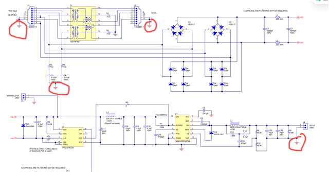

    根据您的第2点解答,我还有个问题,如果我的电源不用电源变压器进行隔离,我是否可以将外壳接到输出端5V的GND?我看Ti PMP10812这个设计,就是这么连接的
  • 您好
    不建议这样做。
    根据IEEE802.3af/at/bt标准,您的PoE电源/MDI应设计为与可访问部分以及任何金属外壳或机箱隔离1500Vrms。
    如果输入接地/BS接地连接到二次接地,则PoE总线/MDI直接连接到接地/参考接地。
    这不符合标准要求。
    此外,由于这是一种非隔离设计,这种连接将PoE总线接地。如果PSE和PD之间存在任何接地偏移或共模电压,则协商可能会受到影响。
    我提到的第二个选项仅在隔离的PoE拓扑中可行/但仍然不太推荐。

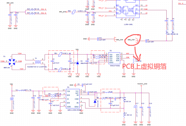

  • 感谢您专业的建议,参考您的建议,我将原理图做了如下修改:
    使用非隔离的电源方案(已与PSE设计方确认,PSE端已经做了隔离),我会将GND_COP这个网络,在PCB上画一块独立的铜箔,然后通过1nF/2KV电容,与GND网络连接,GND是5V输出端的地,请帮忙确认下是否正确
    期待您的回复,谢谢!
  • 您好
    谢谢你的解释。
    我认为这应该是可以的,假设GND_COP是可访问的/底盘接地。请确保它有一个像样的实心多边形。
