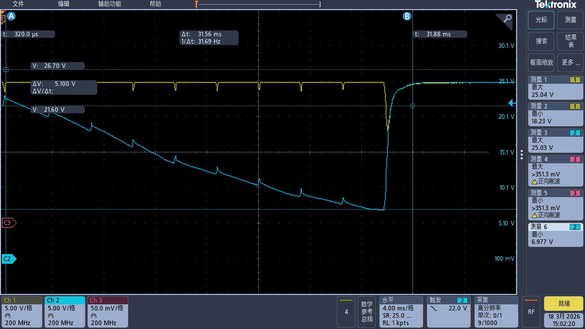

Part Number: BQ25750
你好
黄色是电池两端的电压,蓝色是VSYS电压,当电池充到24.8~25V左右的时候,关闭外部适配器24V,VSYS电压如图中蓝色波形,导致屏幕黑屏或者直接切换失败
