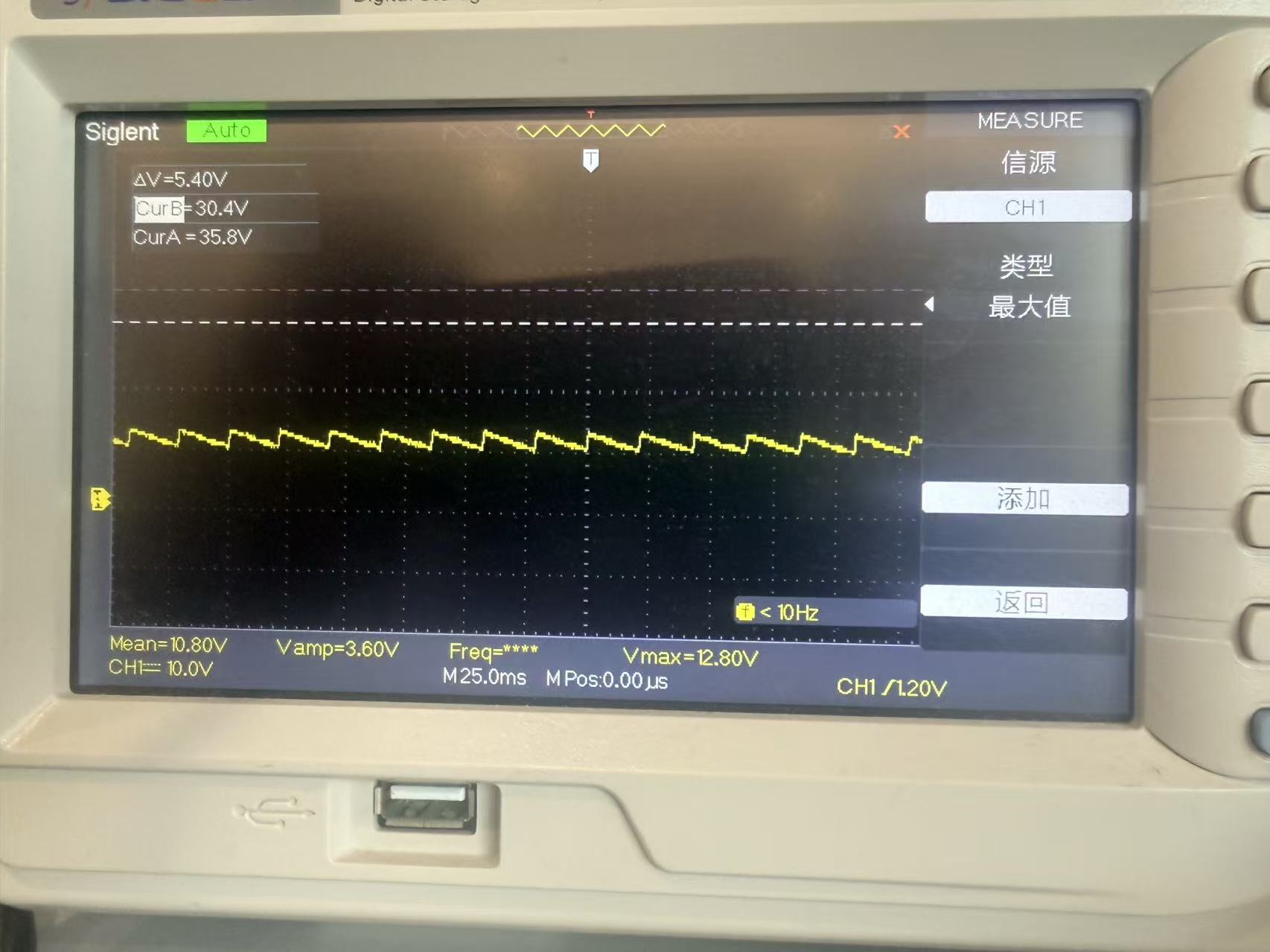

UCC2897A: 基于UCC2897ARGPR设计的反激电路,给电路上电后,首先VREF正常出现5V的电压,然后测量VDD和PVDD(短接在一起)上的电,示波器显示电压一直反复震荡,类似三角波,电压幅值在11V-12.8V之间反复。测量OUT引脚无PWM输出,测量AUX引脚上电压和VDD一样反复震荡,幅值一致。请帮排查原因谢谢!
设计图纸:baihub-poe v2.pdf  图片:3ef7fbabb7eeebc4b31f086ff50fa928.jpg
