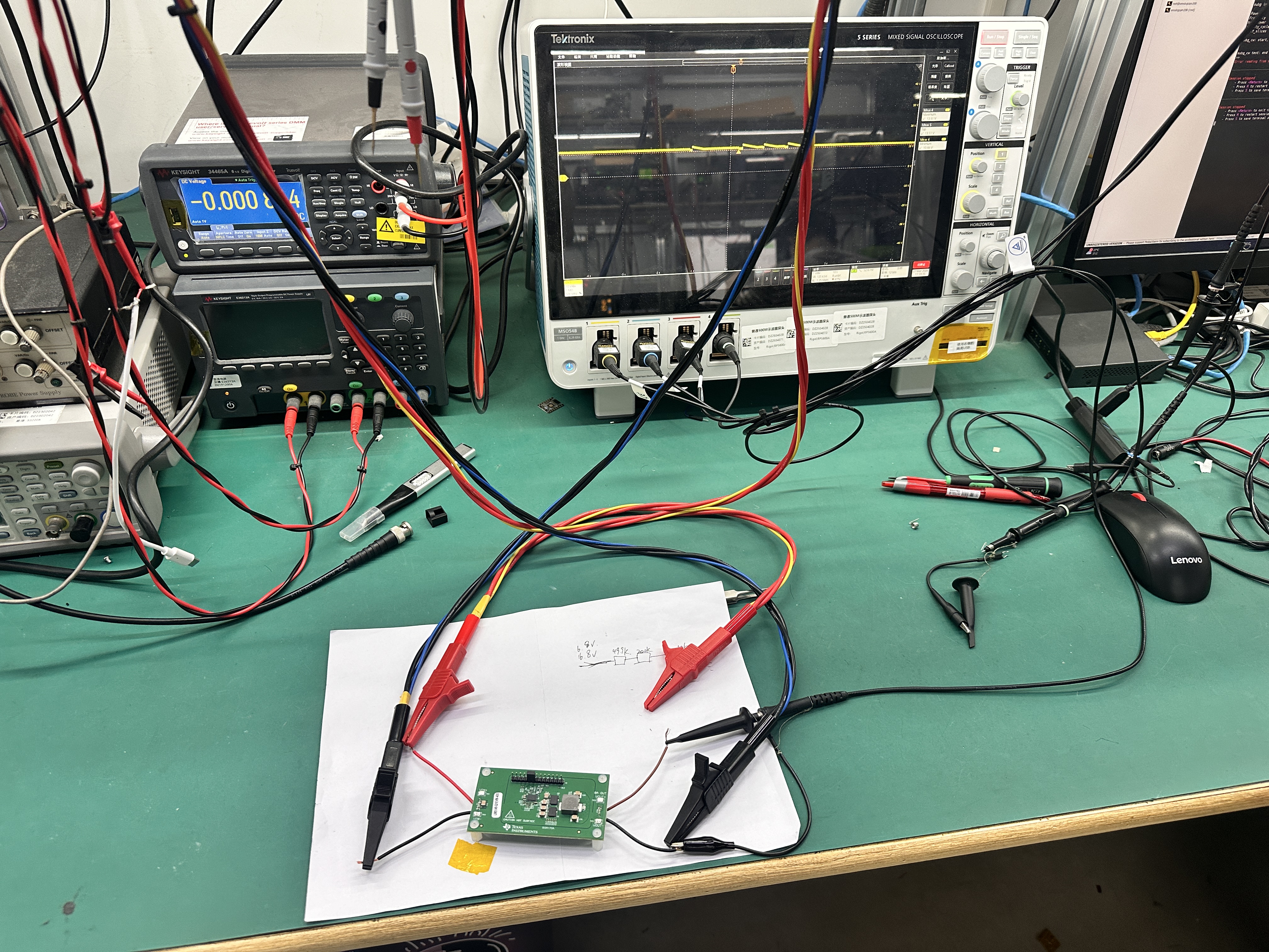

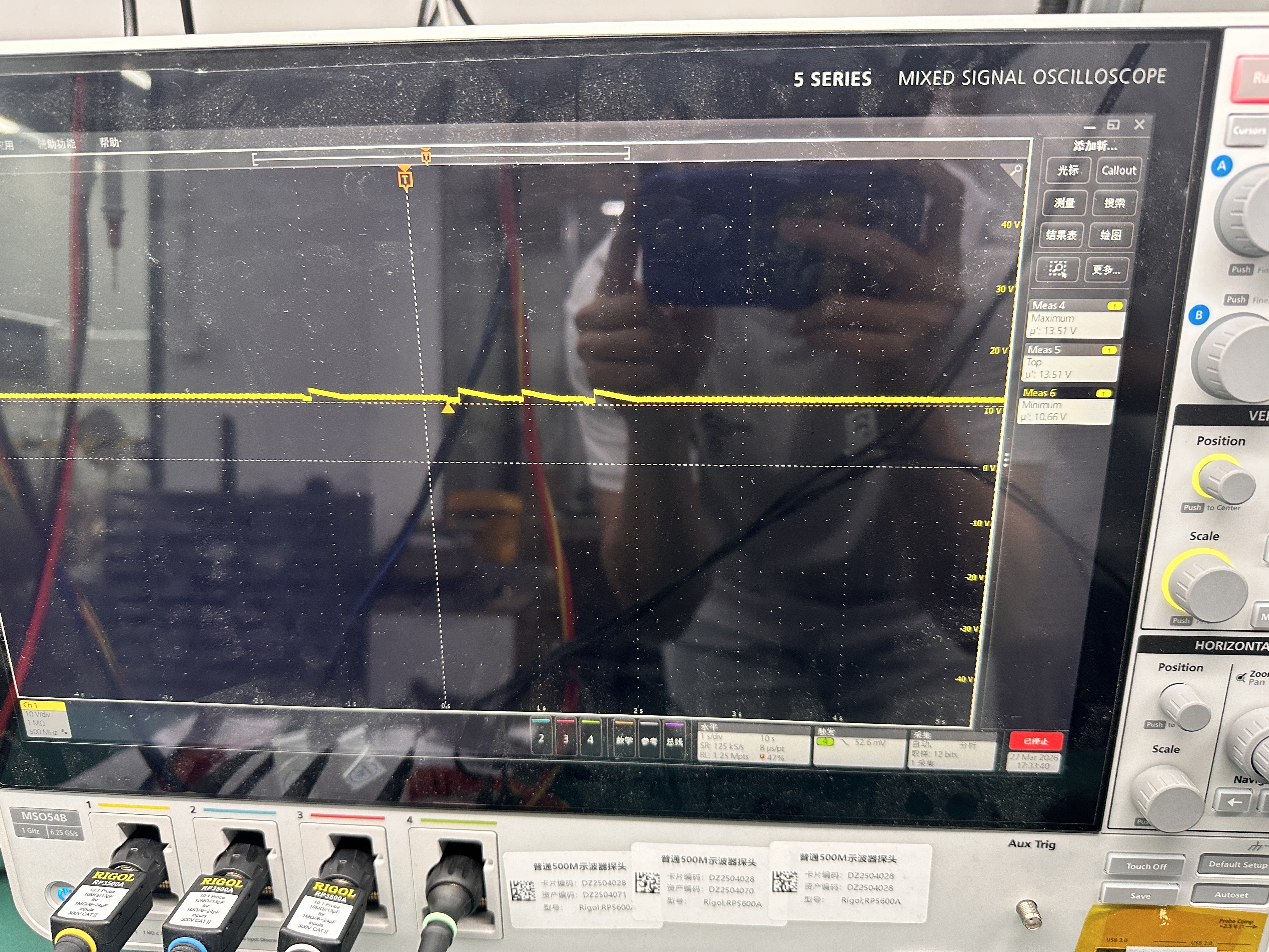

我在使用TI提供LM5148的demo板上测试了一下负载调整率大概会有12%;给demo板的输入电压是19V,输出12V,负载从空载到10A的跳变过程发现输出电压会突变到13.5V,而手册上负载调整率只标了0.1%。贵司有没有相关负载调整率的实测数据和波形呢?负载波形如下图所示;
我自己的板卡是19V输入,输出5V,同时这个5V会给到VCCX引脚;在某一次测试中,多次上下电测试,发现VCCX引脚内部对地短路了,这颗芯片的VCCX引脚手册里写的是6.5V电压范围,在论坛中有看到有个FAE说VCCX引脚只能在5.5V以内;请问这个引脚在芯片内部有什么保护吗?

          0.1% 规格指的是直流负载调节(稳态)。在 0→10 A 步进过程中观察到升至约 13.5 V 的情况是瞬态过冲,这取决于环路带宽、补偿、输出电容(容量/等效串联电阻)和布局,而不是直流调节的限制。
    这种过冲水平表明环路/输出网络可能需要调整。请检查补偿元件、输出电容以及探测方法,以排除测量误差。

          所以我对TI提供的LM5149-Demo板(VIN=19V,VOUT=12V)进行了负载突变测试,使用电子负载,10A负载的夹子轻触demo板输出端,发现输出电压会冲击达到13.5V再缓慢调节至12V;请问贵司有没有相关跳变测试数据和负载调整率的测试数据及波形。

      “0.1% 规格指的是直流负载调节(稳态)。在 0→10 A 步进过程中观察到升至约 13.5 V 的情况是瞬态过冲,这取决于环路带宽、补偿、输出电容(容量/等效串联电阻)和布局,而不是直流调节的限制。这种过冲水平表明环路/输出网络可能需要调整。请检查补偿元件、输出电容以及探测方法,以排除测量误差。”
    这条您回复的内容有点歧义,帖子中的波形图片测的是你们的demo板,突变到13.5V的电压也是在demo板上发现的;你们的demo板难道也需要调整吗?
  • 您好,
    在 TI EVM 上观察到的 13.5 V 超冲并不表示器件故障。LM5148 是一种峰值电流模式控制器,具有快速瞬态响应,但在负载突变过程中,超冲会受到外部补偿、电容网络、PCB 布局以及测量设置的显著影响。
    因此,如果您需要更低的超冲,可能需要对 EVM 进行调整/调校。该波形应被视为瞬态响应结果,而不是违反数据手册中直流负载调节规范的表现。
    在得出器件不符合规格之前,请先检查输出电容的选择与布局、补偿值、负载突变条件以及探测方法。
  • 您好:
    那就是说这个EVM板的外部补偿、外部网络、PCB布局也无法抑制突变引起的超冲,还需要对EVM板进行调整?
  • 您好,
    是的——EVM 的外部补偿网络、输出电容器布置以及 PCB 布局无法在所有可能的测试条件下抑制超调,因此根据具体负载阶跃速率和测量设置,电路板可能需要进行调整。
    关键点:EVM 针对数据手册测试条件进行了优化。不同的阶跃速率、探头接地线长度或电容 ESR 可能会产生可见的超调——这是预期的瞬态行为,而不是直流调节故障。
    请确认您的测试条件与 EVM 的条件完全匹配。
