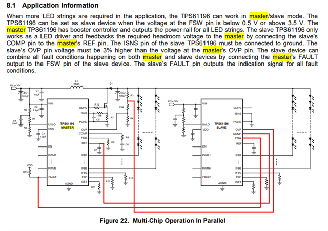

目前有一个需求,设计一款9通道的升压恒流源
1.每个通道单独控制
2.OVP在40V以内
3.每个通道电流最大80MA
4.PWM调光深度1:2000
因此选择了tps61193芯片,三个并联使用。
当前疑问是三个芯片输出最后是否可以并联,如何并联才不会出现输出差异导致烧毁器件。

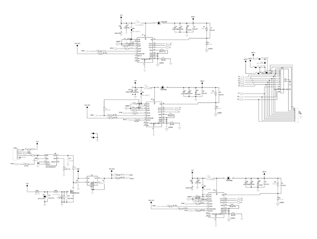

能否帮我演示一下“三个芯片的输出端如何并联连接”?请提供原理图供我参考。
我不明白“如何并联才不会出现输出差异导致烧毁器件。”是什么意思。
您能帮助分享 sch 作为附件,以获得更好的分辨率吗?
您能谈谈它的损坏情况、以及性能如何? 最好在发生损坏时显示任何波形。
JZ-LED824P30-9CH(V1.0).pdf输出OUT,三个独立工作,因为物料的差异,我的理解是三个芯片输出的OUT会有差异,这样直接并联,是否会导致对器件的损坏。所以想咨询下。
不仅芯片存在差异,而且元件和布局也存在差异,3 个芯片之间电流不平衡,因此需要 3 个独立的 Boost 输出,而不是直接在电路板上短路。
没明白,我们需要输出要并联在一起,提供给灯条,请问,应该如何来做,确保不会有问题。
你说的我知道,那么,针对我们这个需求,有没有更好的解决方案?
请尝试使用主/从模式的 TPS61196,https://www.ti.com/lit/ds/symlink/tps61196.pdf?ts=1775204695067&ref_url=https%253A%252F%252Fwww.ti.com.cn%252Fproduct%252Fcn%252FTPS61196

JZ-LED824P30(V1.0).pdf
附件是原理图,目前输入电解是220UF/35V/输出是33uF/100V,输入12V,输出灯条被点亮一会就灭掉了,这是为什么?
当前设计已经测试,但是灯条被点亮瞬间立即被灭掉。
输入12V,输入电解是220uF/35V,输出电解是33uF/100V
