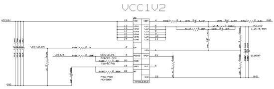

您好!对于TPS53353在我的板卡上的应用为:12V输入、1.2V/8.55A输出。帮忙check一下原理图(Fsw=750K),对应的设计如下:
问题:我用的是Forced CCM模式,能否将PGOOD用3.3V上拉?因为Datasheet中介绍Forced CCM模式下,MODE管脚是与PGOOD连接在一起的。参考设计中都是将PGOOD用VREG上拉的。我需要用PGOOD信号做监测,而由于接收芯片的限制,我对于PGOOD信号的输入要求是3.3V。

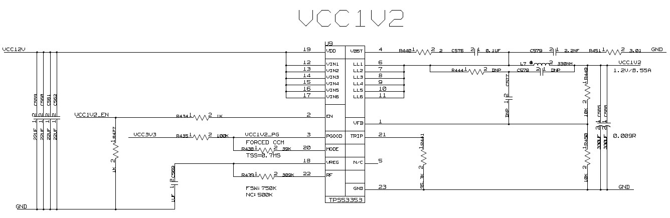

你好
PGOOD接3.3V是没有问题的,注意上拉电阻是对应的软启动时间,需要注意这点。
另外原理图看得有点吃力,建议去Webench仿真你的参数看看是否合适,谢谢。
http://www.deyisupport.com/question_answer/analog/power_management/f/24/t/106522.aspx
@Randy Wang,单击帖子上的原理图是可以放大的,你再看看!另外我在发帖的时候有上传对应的附件,你也可以看看。你所说的上拉电阻指的是PGOOD的上拉电阻?还是指的MODE管脚与PGOOD之间所连的电阻?还是PGOOD的上拉电阻加上MODE管脚与PGOOD之间串联的电阻之和?还是其他的什么?谢谢!
