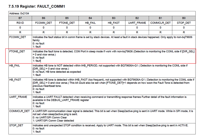

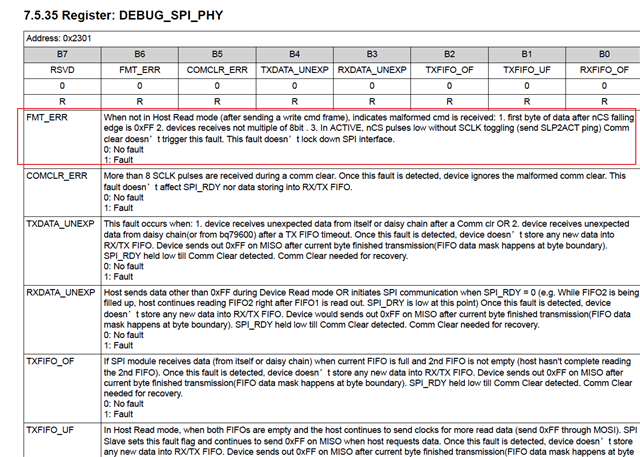

  • 你好,
    对于您的地址问题,检查这些故障可能会有所帮助,因为它们可能有助于确定地址问题的原因。
    FTONE_DET 表示某个堆叠设备(BQ79718 之一)接收到故障并已通知桥接器。读取堆叠设备的故障寄存器有助于查看发送的是哪个或哪些故障。
    FMT_ERR 表示 MCU 在未发送读取命令或接收读取响应期间出现通信问题。这可能是由于 MCU 向 bq79600 发送的命令格式不正确造成的。如果读取命令的第一个字节存在问题,也会被视为 FMT_ERR 错误。
    能否提供逻辑分析仪日志?在发现故障后,您是否还发现其他问题,例如通信中断?
