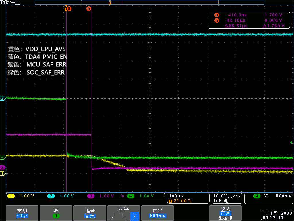

我们使用示波器对以下信号进行了监测:

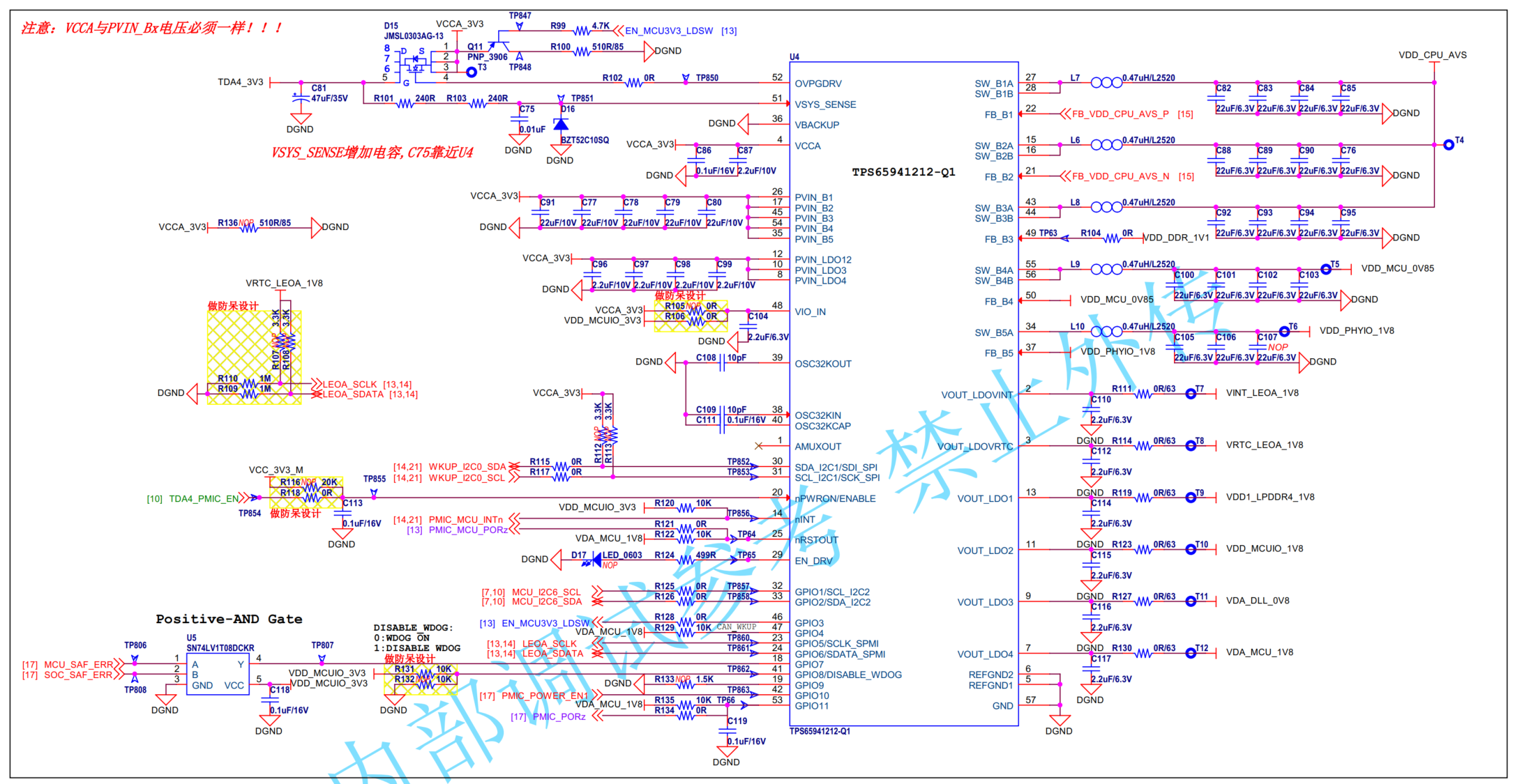

原理图如下:
  • VDD_CPU_AVS(T4)
  • TDA4_PMIC_EN(TP855)
  • MCU_SAF_ERR(TP806)
  • SOC_SAF_ERR(TP808)
测量结果如下:
观测结果:
  • SOC_SAF_ERR 最先被拉低,随后系统掉电

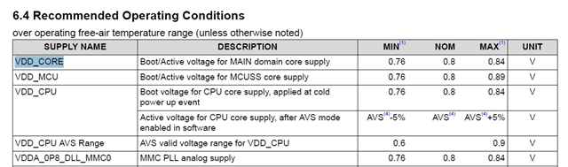

  1. 在 TDA4VM 上,哪些条件会触发 SOC_SAF_ERR?
  2. 进入保护(Safe)模式的常见原因有哪些?
  3. 针对此问题,建议的进一步调试方法有哪些?是否有相关寄存器或日志可以辅助定位问题?
