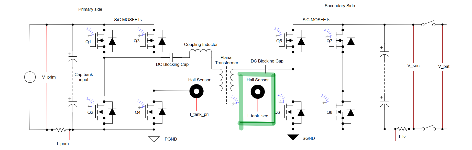

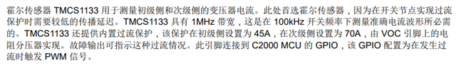

副边测试电流的主要作用在于保护,具体请参考设计指南29页的描述,www.ti.com.cn/.../zhcu677f.pdf
你好,理论上来说这两处电流大小是相等的,方向不同,为什么副边设为70A,高于原边45A呢
根据功率守恒原理,考虑到变压器匝数比1:0.625,为传输相同功率需要更大电流。
能否省去副边的霍尔,只用原边的霍尔,根据原边电流值能够根据公式计算出副边电流,你们建议吗?
不建议。建议遵循TI参考设计的完整方案,保留副边霍尔传感器。能确保系统的可靠性、安全性和性能。
