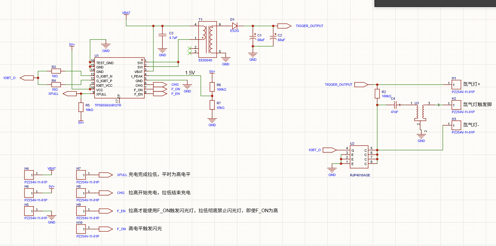

Part Number: TPS65563A
我将电容充电到300V,随后触发闪光,但是IGBT总是会在几次之后被击穿,即便是换了更高耐压的RJP5001也是一样的问题,注:我的VBAT和5V是直接短接的,以下是我的电路图:
