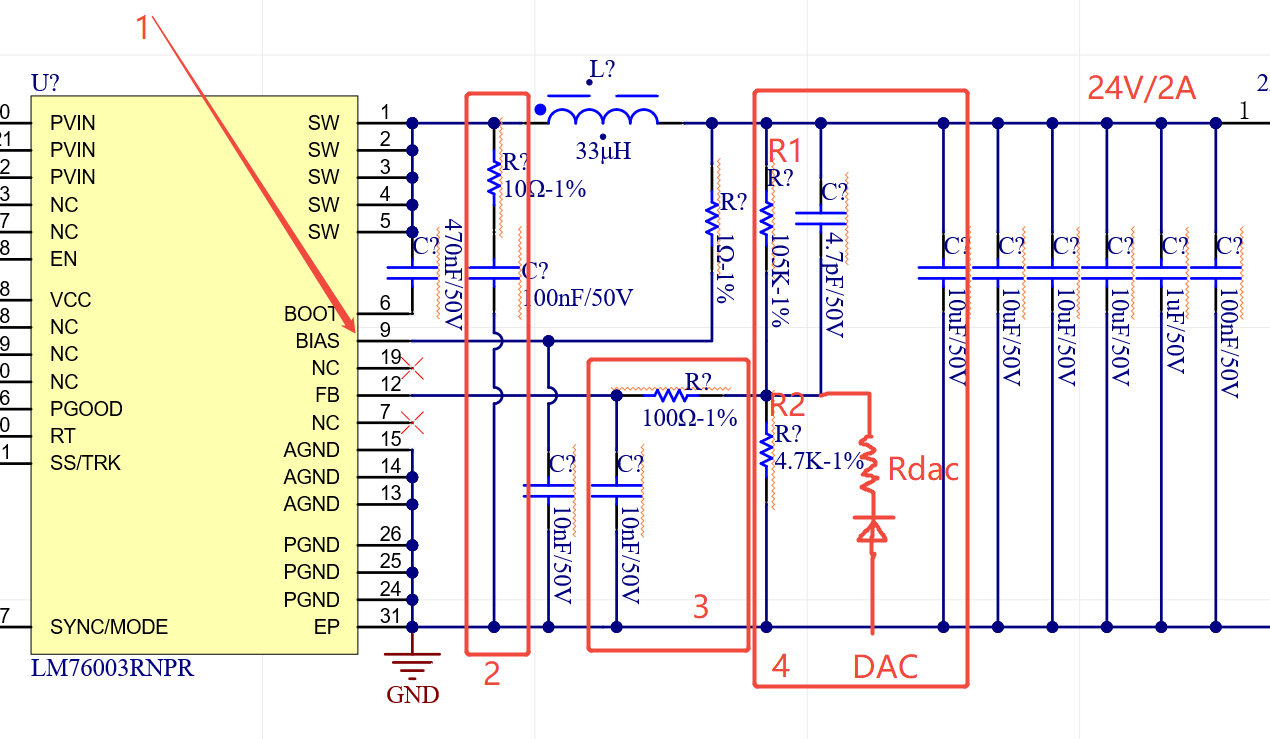

LM76003: 关于LM76003的设计问题咨询
Part Number: LM76003

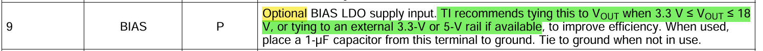

1、BIAS引脚在输出24V条件下,是不是应该悬空?
虽然手册中介绍了BIAS的最大值可以到30V,但是在LM76003: BIAS 腳位功能 - 电源管理论坛 - 电源管理 - E2E™ 设计支持 这个帖子中建议BIAS电压小于18V
2、在SW引脚是否可以增加串联的RC到地,改善SW开关波形
3、FB引脚输入是否可以增加一个RC滤波,使得反馈给FB引脚的电压更稳定
4、如果采用外部DAC调压,电阻R1/R2/Rdac的连接是不是如图上所示,以及调压Vdac和输出Vout的计算式为:[(Vout-VFB)/R1]+[(Vdac-VFB)/Rdac]=VFB/R2
