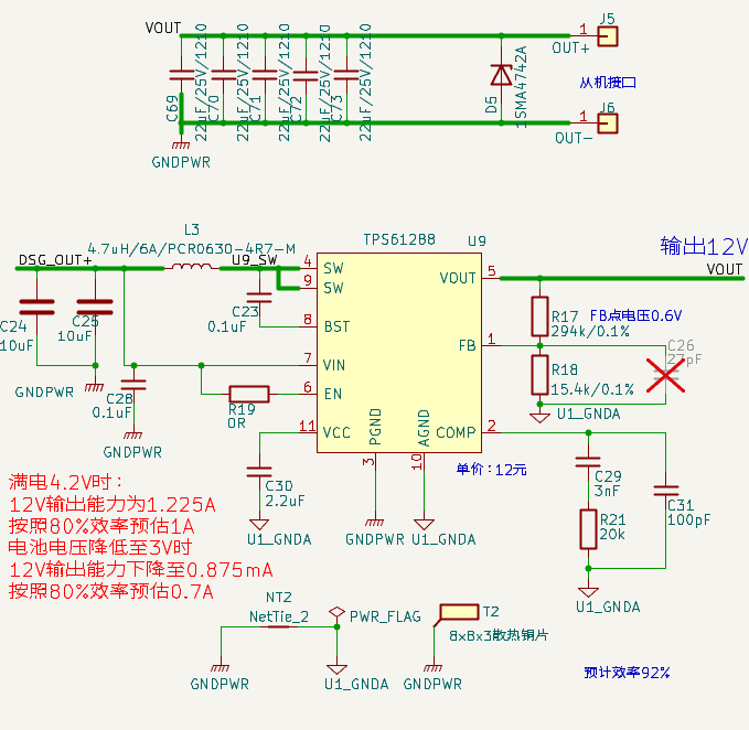

TPS61288: TPS61288原理图审核及异常问题咨询
Part Number: TPS61288

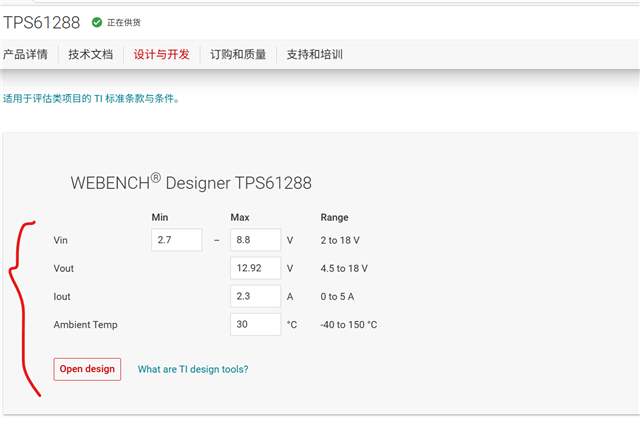

DSG_OUT端接可调电源3V,6A的输入,输出端接电子负载在300mA输出电压12.15V,400mA电压会跌落至8.65V芯片温度60℃。将输入电压提高到6V,电子负载在1000mA电压12.13V芯片温度58℃,1500mA电压12.13V,芯片温度86℃,按照理论上这个芯片在3V时候应该也能保证后端可以带载12V1.5A,麻烦帮忙审核一下是那部分器件参数设置不对,还是其它问题导致的(观察到空载时候VCC端电容上可以测量到5V电压,带载后电压跌落,VCC最终使用电容为4.7uF情况没有明显变化3V输入,12V输出带载300mA时候VCC电压跌落至3.24V,400mA输出时候VCC是3.6V,输出电压从12V跌落至8.65V)。

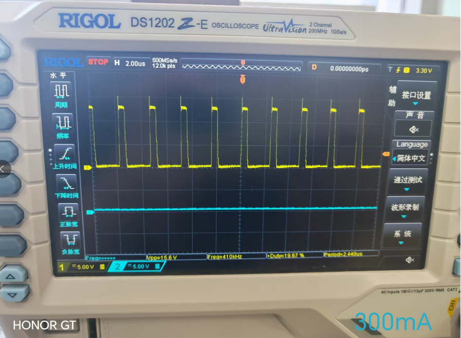

输出带载300mA 12V时的正常SW波形(黄色线条)

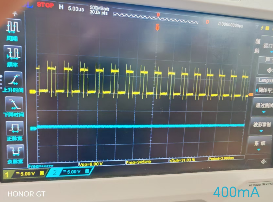

输出带载400mA时候异常SW节点波形,电压明显跌落至8.6V
