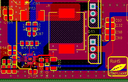

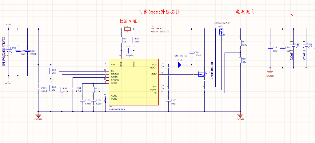

hello,我在使用TPS43060的过程中,将24V升压至26V,出现了两个问题,
- 上电瞬间,pin12,也就是SW脚损坏,共计7片,损坏了6片了,其中大约有4片是能看到火花的出现;
在更换我从另外一家购买的TPS43060之后,不再损坏IC,两款芯片的尾缀不同。
电路原理图如下:

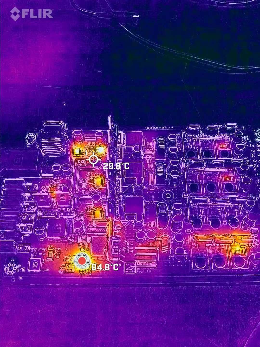

- 在更换IC之后,发现芯片温度很大,使用热成像观察有80度以上,请问这个问题如何解决?

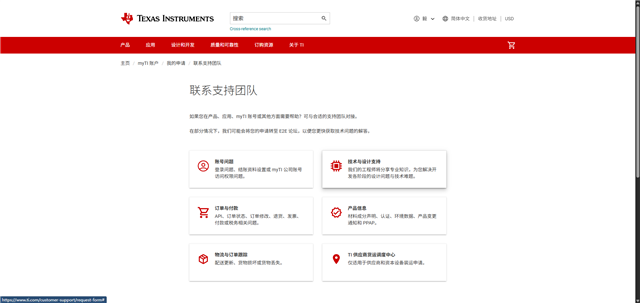

打开链接ticsc.service-now.com/csm
点击“申请新的支持”下面的“提交申请”按钮
在新打开的窗口中点击“质量,可靠性和环境信息”下面的“创建案例”按钮
在打开的表格中您可以使用中文描述您的问题并且递交失效性分析。
