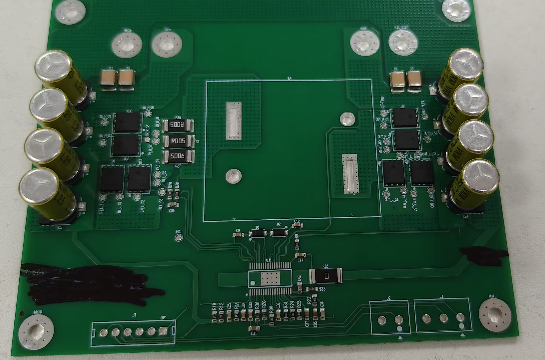

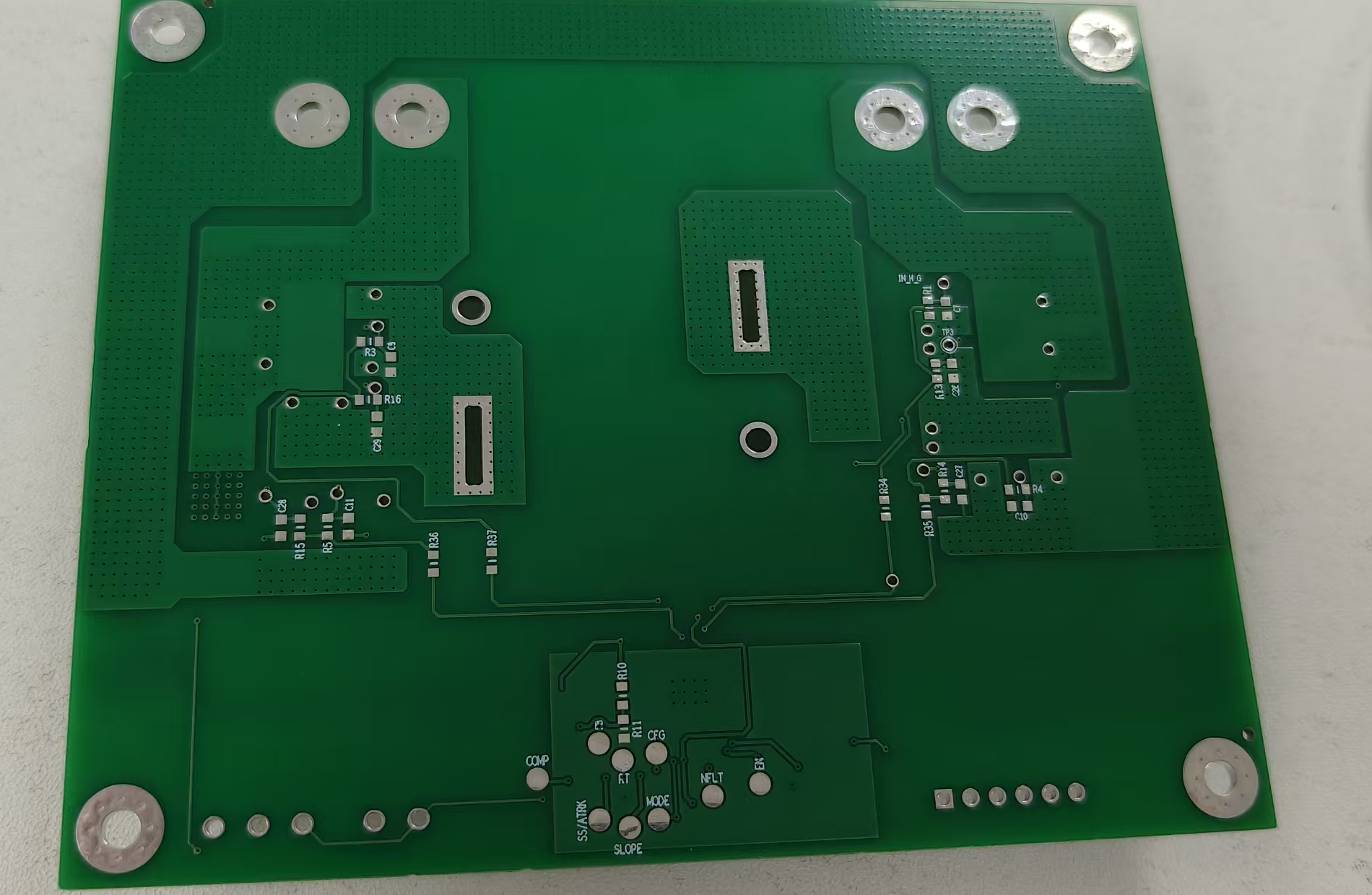

我采用了LM517701芯片做了一款四开关Buck-Boost板子,其设计输入电压为60V,输出电压12V,负载电流20A,频率为200kHz,采样电阻由3个5mΩ并联,输入电容共440uF,输出电容共440uF,电感22uH。目前测试阶段给了24V的输入电压,12V输出,空载输出正常,但现在无法带载,负载电流为100mA时输出电压就往下降,MODE为VCC和0的时候都无法带载,CFG配置为1.15k,禁用输出电流检测功能,ISNSN与ISNSP直接接地,BIAS由VIN供电。PCB设计如下

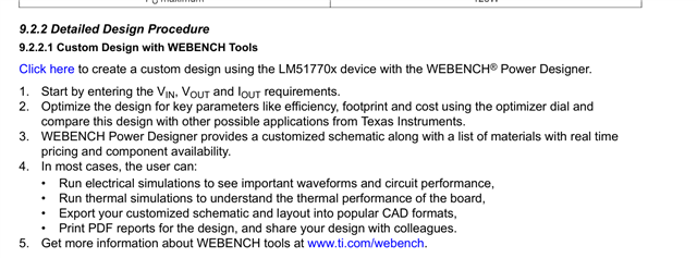

  • 数据手册9.2.2.1 部分,您按照这五步生成符合您需求的参考电路和bom,然后对照您目前的电路进行检查。
    www.ti.com/.../lm517701.pdf
  • 您好,我的设计是按照数据手册推荐的来进行,所用器件参数均由TI设计工具表格计算推荐,在修复了一些问题后,目前测试板可以带载,但系统效率只有86%左右,且输出不稳。经测试发现死区时间存在交叠从而增大了开关损耗,相关测试结果如附件所示,数据手册给的死区时间在40ns左右,这与测试相仿,但在这个时间段结束后器件仍然无法完全关闭,所用MOSFET参数与推荐相仿,数据手册附在附件中。最后,在空载以及1A的轻载测试中发现存在降压半桥侧开关同时关闭的情况,这是否正常?LM517701test_260528_20260528174552.pdfBelling-BLP065N10GL-Q.D_V1.0_en.pdfBLP065N06-Q Version 01.pdf
  • 您这个有可能是MOSFET 米勒效应
    当 MOSFET 关断时:
    Vgs 从高压下降到米勒平台电压 (Qg1 阶段) → 快速
    停留在米勒平台 (Qgd/Crss 充放电) → 缓慢 (10-30ns)
    Vds 电压上升,但 Id 电流仍未完全切断
    最终 Vgs 降到阈值电压以下 → 完全关断
    您的问题: 米勒平台时间过长 + 栅极驱动阻抗过大 → MOSFET 在死区时间结束后仍未完全关断 → 上下管短暂导通(shoot-through)
    可以降低栅极电阻,更换低 Qgd MOSFET,优化 PCB 布局,适当增大Bootstrap 电容
