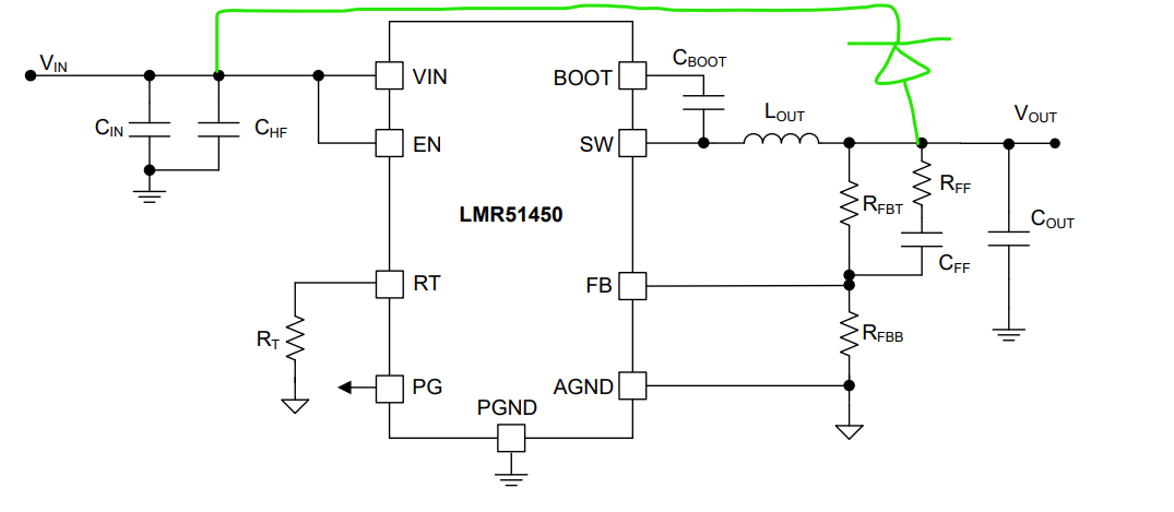

我想参考Application Note ZHCAD04(或英文版SNVAA85)<如何对基于 PCM 的降压稳压器实施简单的恒流调节方案 >,使用LMR51450搭建一个给四串超级电容UPS进行12V 3A充电的电路。我已经在项目上使用BQ24640打样了一版,但目前遇到了一些问题:https://e2echina.ti.com/support/power-management/f/power-management-forum/1074510/bq24640-bq24640-mos
在排查问题期间,我打算同步设计一个备用方案。由于PCB上其它电源部分已经使用了LMR51450,并验证功能良好。出于BOM和经验考虑,决定尝试基于它设计。
我的设计目标依然是12V(或11.6V左右) 3A,目前想了解的是,要防止输入电源下电后buck产生倒灌,在LMR51450上都需要注意哪些路径?只在Vin前增加二极管是否足够?以及该芯片是否适用于文章介绍的用法?

    该 IC 应该能够按照应用笔记中描述的 CC/CV 配置工作,因为 LMR51450 和 LM61495(应用笔记中用于演示 CC/CV 架构的转换器)在架构方面非常相似。
    为了防止 Vin 突然下降时反向电流流入 IC,可以在 Vout 和 Vin 之间并联一个二极管,如下图所示。

  • 感谢您的解答。基于此,我还有两个问题:
    1. 我看到有说法称最好使用fpwm型号,因为PFM型号从0电压开始充电可能无法可靠启动。对于LMR51450,非FPWM型号可以这样使用吗?
    2. 图中的二极管方向是否画反了?
