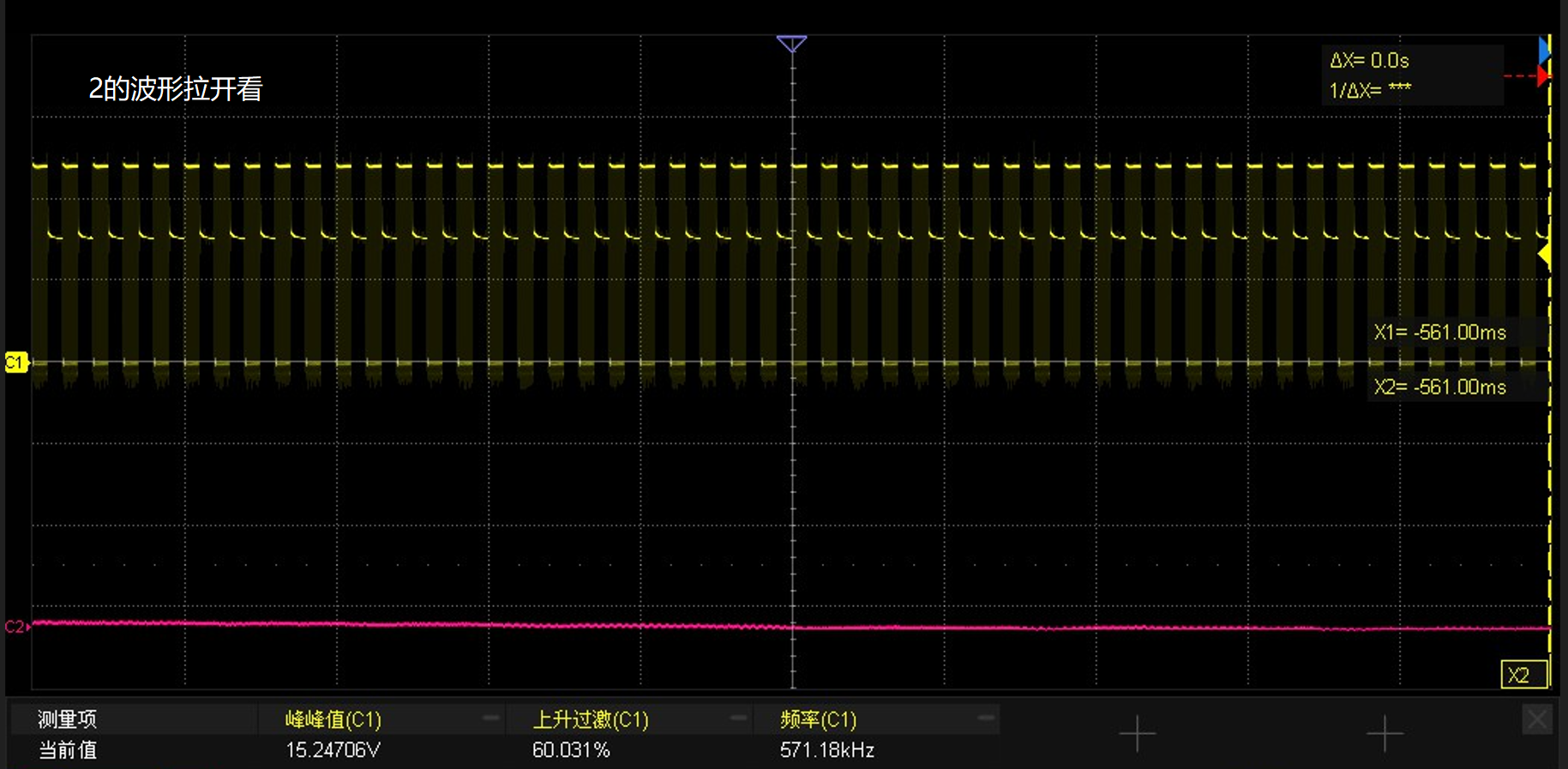

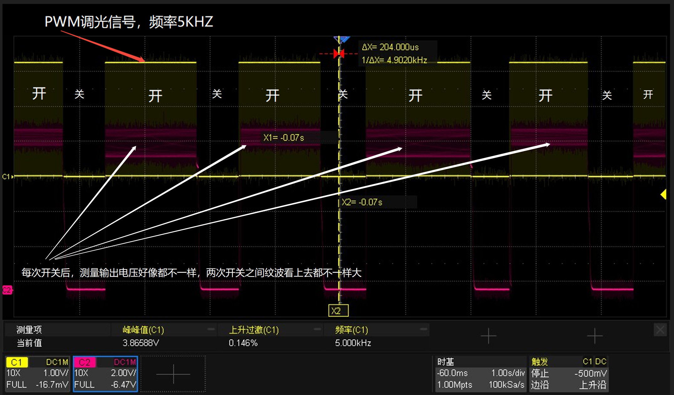

LED的典型参数为   正向压降(Vf):8.7V~9.6V,正向电流100mA,  九个LED并联,芯片供电电压12V
连续的开关开关LED测试结果如下图

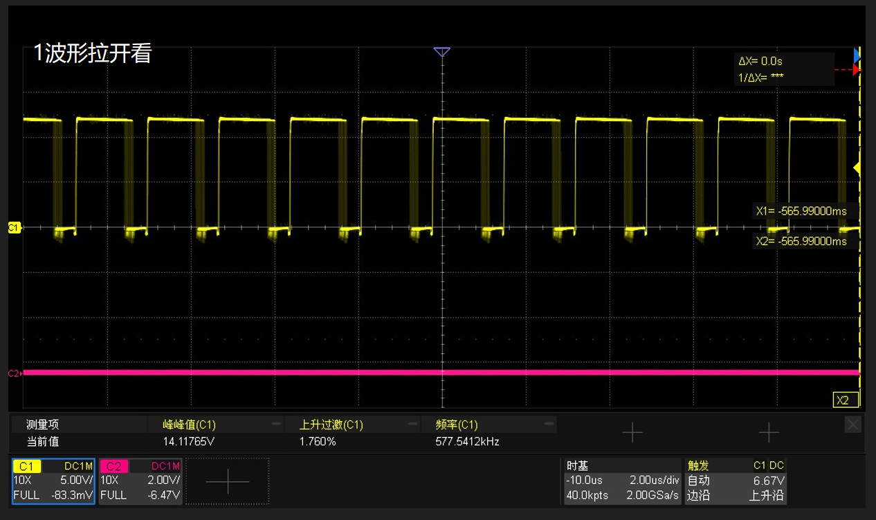

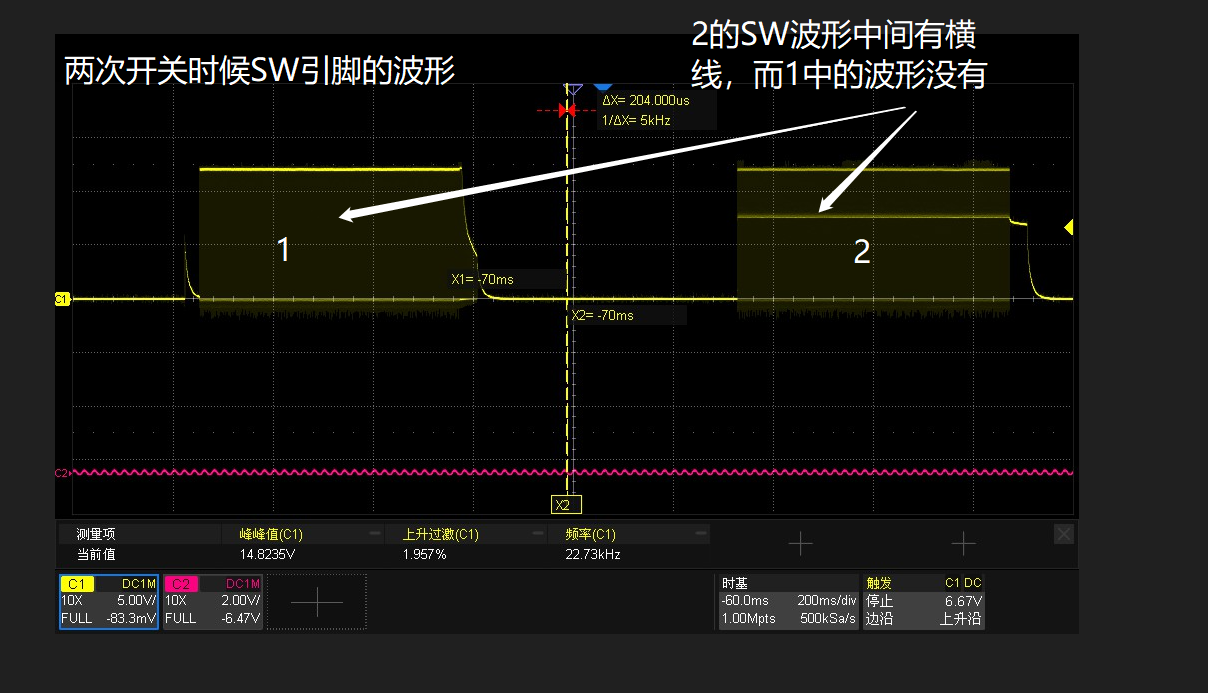

测量SW引脚的波形如下
可以看到两次SW波形是不一样的,然后将1和2放大看,如下图

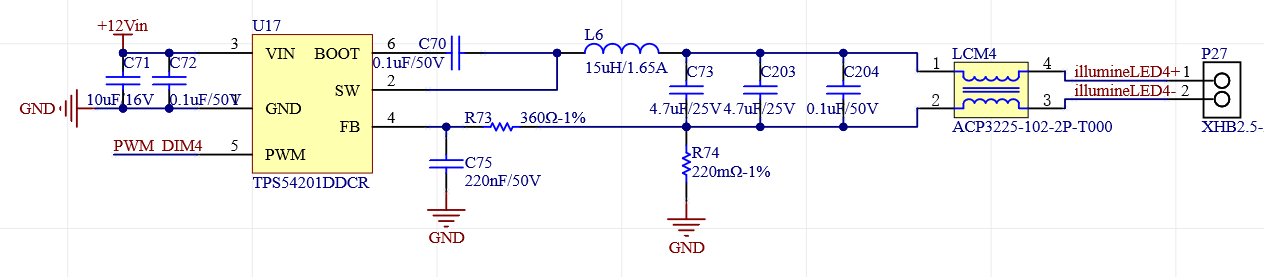

原理图如下:

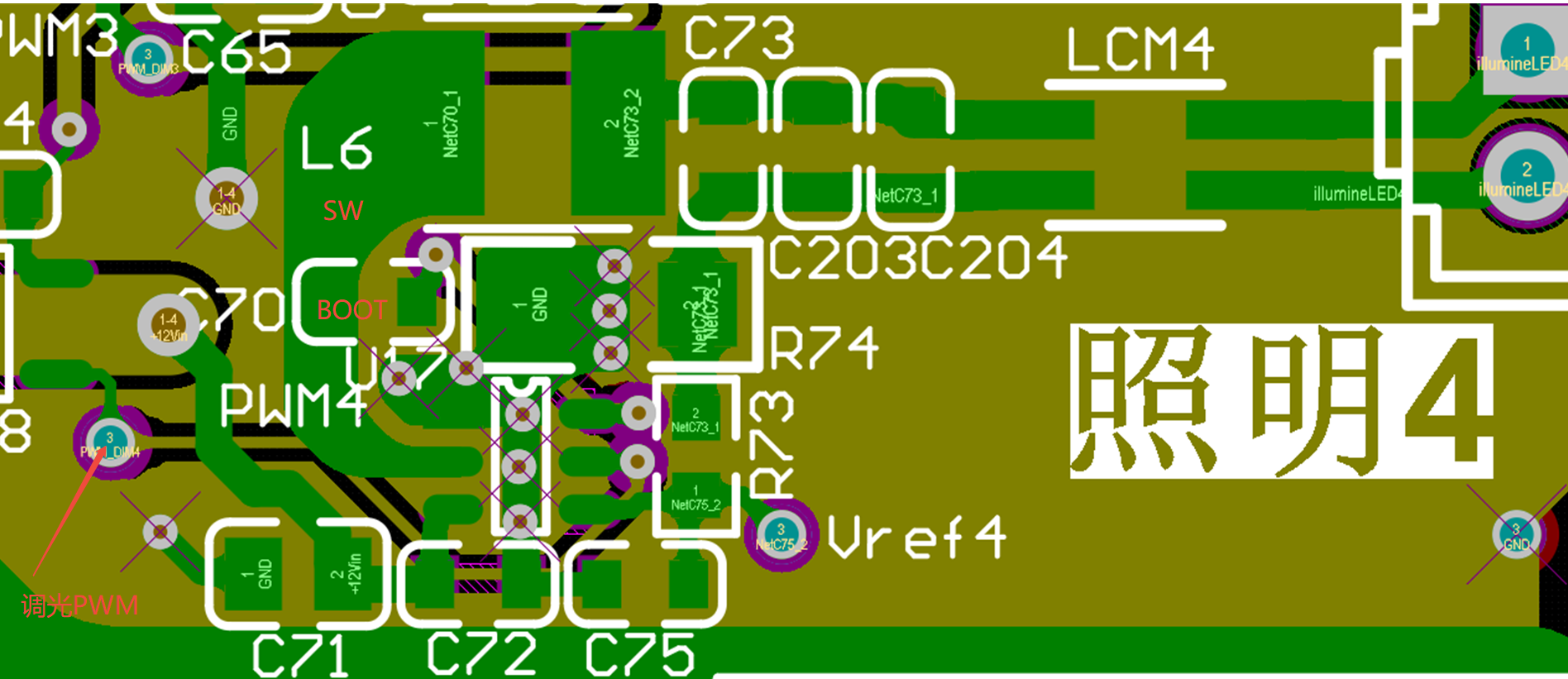

PCB的Layout如下
这个是什么原因导致的呢?因为之前出现过该问题,咨询说是PCB的Layout导致的,这个是更改后的
