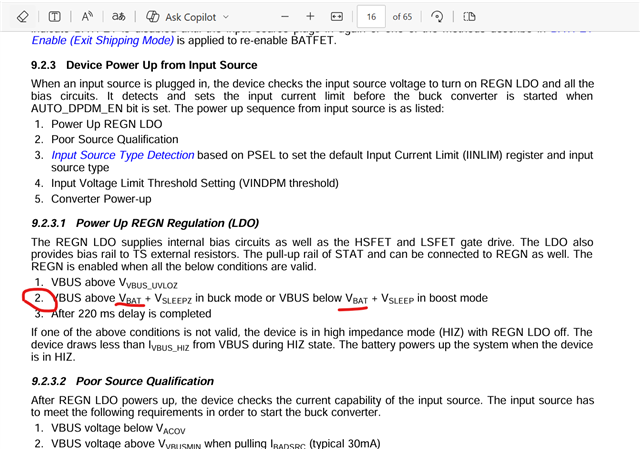

您按照手册16,17,18页的 Device Power Up from Input Source逐步检查一下
www.ti.com/.../bq25896.pdf
我们试了4.1V,4.2V,4.3V,4.4V,电流可达3A,与手册对比,这个电源条件是满足手册要求的,但寄存器显示no adapter,VSYS也是一个跳动的数值
此时的VBAT是多少,满足第二条吗
现在没有接电池,只有适配器。是必须要接电池吗?
可以不接电池。

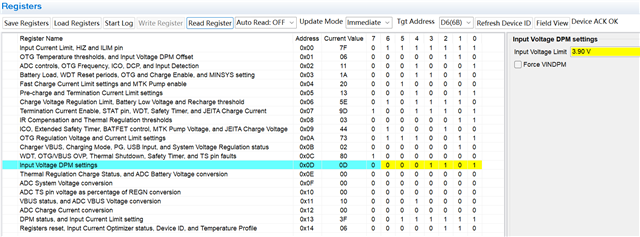

如果您未接电池的话,您的VINDPM是不是用的默认的4.4V?然后您给的Vbus<VINDPM,会导致功率限制和VSYS不稳定
FORCE_VINDPM是默认值0,VINDPM_OS是默认值600mV,0x0D寄存器值读出来是0001101,对应3.9,并不是默认的4.4
您改为Absolute VINDPM Threshold试一下,也就是FORCE_VINDPM为1,然后依然设为3.9V
问题是把FORCE_VINDPM设为1,一断电它就恢复默认值0了
IIC写进去的配置复位后需要重新写入的。
所以我测试的是上电时的情况,要写入是上电成功后,现在是上电不成功,所以这个情况是没法测试的
