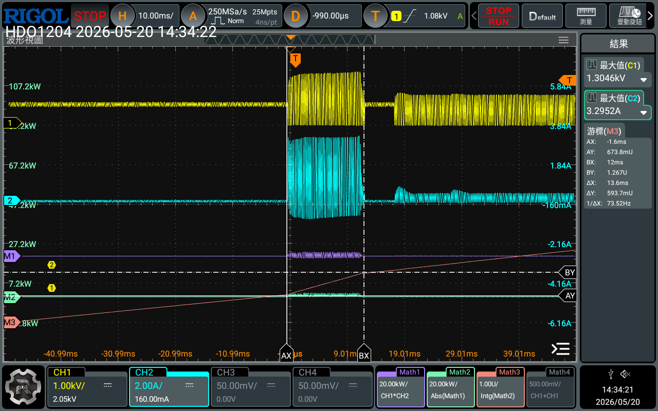

我目前正在使用 UC2845 設計 Flyback Converter。由於特定應用需求,我們修改了參考設計,將原本建議的電晶體更換為二極體 1N4148。
在最初的啟動測試中(如附件 3Rsn.png 所示),我們觀察到一個明顯的空白,大約持續 13.6 ms,此時切換動作短暫停止,隨後才恢復正常運作。此時 CH1 的峰值電壓達到 1.30 kV,CH2 的峰值電流達到 3.30 A

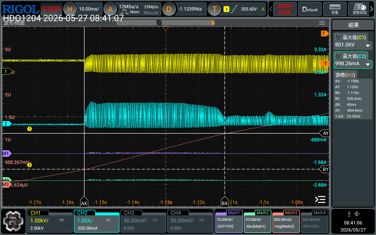

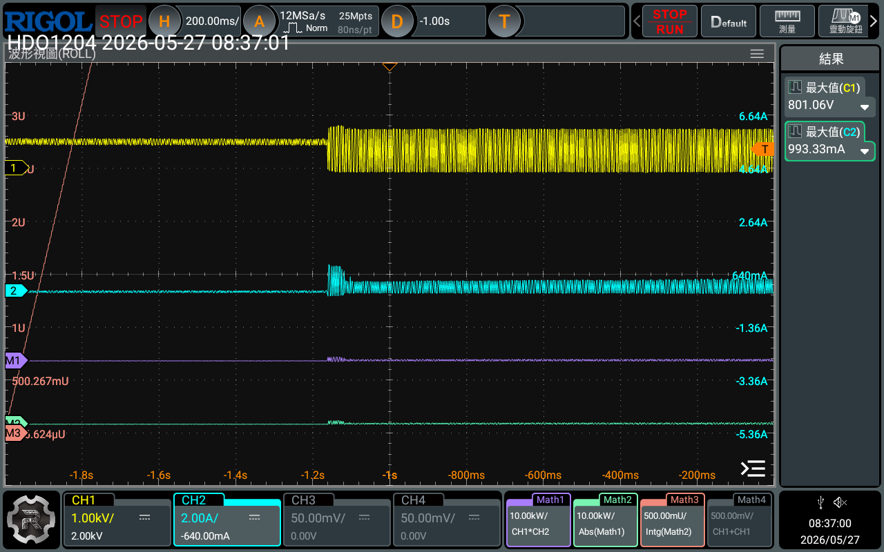

為了優化此現象,我們加入了軟啟動機制。如最新波形圖 RigolDS50.png 所示:
  • 該 13.6 ms 的空白期已完全消失。
  • 轉換器在啟動後,直接且平滑地進入了持續切換的工作狀態。
  • CH1 的最大電壓應力降至 801.06 V,CH2 的峰值電流降至 993.33 mA

我已附上 3Rsn.png(加軟啟動前)與 RigolDS50.png / RigolDS56.png(加軟啟動後 / 放大)供您詳細分析。

  • 你好,
    这种做法是否允许且安全?如果通过软启动成功消除了空白期,这是否证实最初的空白期仅仅是由于芯片的瞬态保护(例如过流保护 (OCP) 或欠压锁定 (UVLO))在启动瞬间被触发所致?
    您需要确定由此产生的电压和电流应力是否适合您的变压器、FET 和其他元件的功率级设计。
    您提供的波形图无法解释空白期的原因。请在不连接启动电路的情况下,捕获启动过程中 VDD、CS、COMP 和 OUT 引脚的波形。
    芯片的内部控制逻辑是否允许系统以这种方式长时间运行,而不会对内部电路的稳定性造成潜在风险?
    添加启动电路后,没有出现任何异常情况,所以无需担心。
    如果您对未连接启动电路时观察到的异常行为感到担忧,我们首先需要了解导致这种行为的原因。请在未连接启动电路的情况下,提供 VDD 和 CS 引脚。
    鉴于原始规范使用了晶体管,在某些极端条件下(例如轻载启动、重载突变或极端温度),切换到二极管(即使采用软启动)是否仍然可能导致芯片运行异常或故障?
    二极管应该能够承受与场效应晶体管 (FET) 相同的应力。如果您问的是用二极管替换 FET 是否会导致 UC2845 芯片工作异常,答案是否定的。
