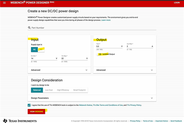

  • AC 32.4V ~ 39.6V转到DC大概在46V ~ 56V, 但是您的输出是60V,输入输出压差比较小,裕量不足,不是很推荐。
    您可以在webench工具中输入您的需求,会自动生成推荐的芯片和电路。
