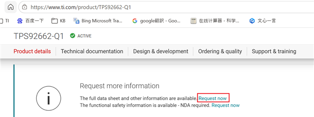

您好,
请问您申请了完整版的数据手册了吗? 数据手册里面有推荐的多个TPS92662-Q1连接方式,两个芯片的LED串联的方法不推荐使用。
CAN总线的连接都加CAN收发器可行,也请参考数据收“Figure 7-15. TPS92662 UART Connection with CAN Physical Layer”
