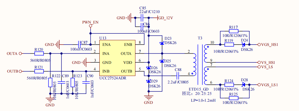

Part Number: UCC27524A-Q1
你好,设计一款AC-DC移相全桥电源,输入电压AC95-265V 功率1200W 项目中使用到UCC27524AD作为栅极驱动芯片,频率100K,样品做出来试机发现老是烧上管,更换后问题还是出现并没有改善,麻烦帮忙看看硬件是部分是否有问题隔离驱动电路.pdf 移相全桥.pdf 控制电路.pdf
