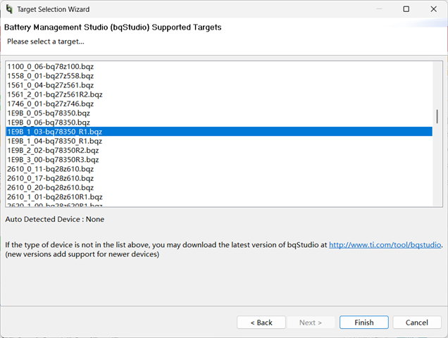

  • 您好,
    已经在准备重新做Golden file learning,在做之前想了解一下更多的信息
    1. 物料BOM中的芯片规格是BQ78350DBT-R1,
    2. 打开BQStudio (v1.3.127)软件时,有1E9B_1_03-bq78350_R1.bqz和IE9B_1_04-bq78350_R1.bqz这两款可选。
    问题
    1. BQStudio的版本v1.3.127是对的吗?(因为发现不同电脑在同一个电池包上导出的Golden file参数.csv文件内容不一样,如下zip附件)
    2. Golden file from two computer.zip
    3. 打开BQStudio软件时,该选哪一款呢?
    4. Golden file learning完成后,能否直接将参数导出 (.csv),然后导入其他包使用;还是必须导出成.srec格式再刷到其他电池包上呢
  • 您好
    建议用这个1E9B_1_03-bq78350_R1.bqz
    相关操作问题请参考以下帖子说明
    e2e.ti.com/.../faq-impedance-track-faqs
