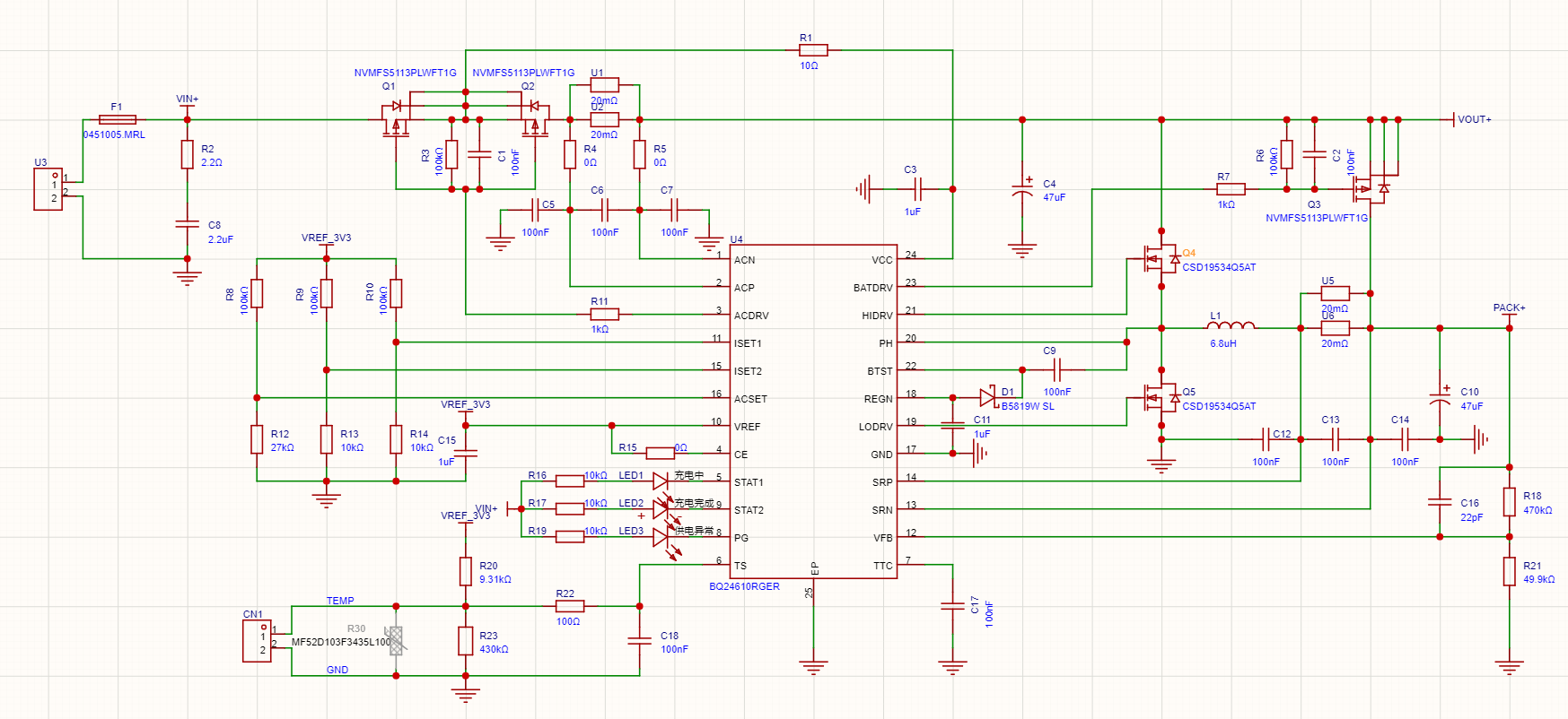

您好,TI工程师:

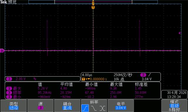

我按照上图原理图搭建的BQ24610充电电路,输入电压24V,输出电压21.88V,用来给6串磷酸铁锂电池组充电,快充电流大概1.5A,预充电电流0.3A,输入电流限制大概3.5A,以下是测试情况:
1.在未连接电池时,用万用表测量到输出电压在20V左右到21.8V左右跳变。
2.连接电池后,一开始电池电压低于19V,充电正常,当电池电压到21V左右时,充电指示灯不亮,电池电压变为20V左右,之后便在21V和20V左右跳变,充电指示灯也在闪烁,但是充电完成指示灯一直没有亮起。
3.我排查了REGN引脚电压稳定在6V,自举电容两端电压在输出电压跳变时也在3V到5V跳变,我试过将输入电压提高到28V,还尝试过在C10两端并联一个470uF电容,以及将前馈电容C16改为100pf,将预充电电流改为100mA,还是有相同的现象。

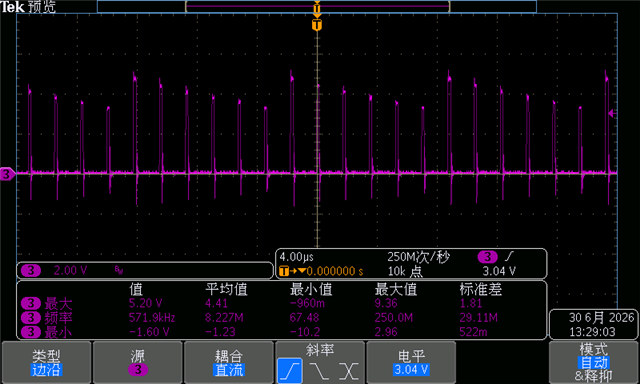

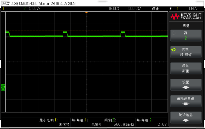

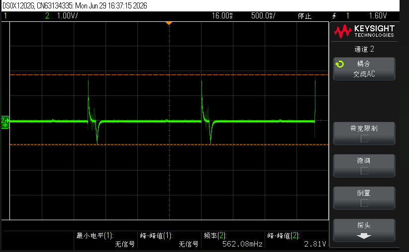

4.另外我在排查VFB采样纹波对此现象的影响时,在R21两端并联了一个100nf电容,出现了PG灯闪烁,充电灯常量但实际充电电流很低的现象,
以下是异常时电池电压波形和纹波峰峰值。
