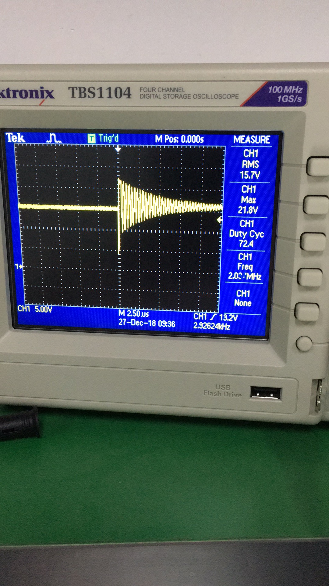

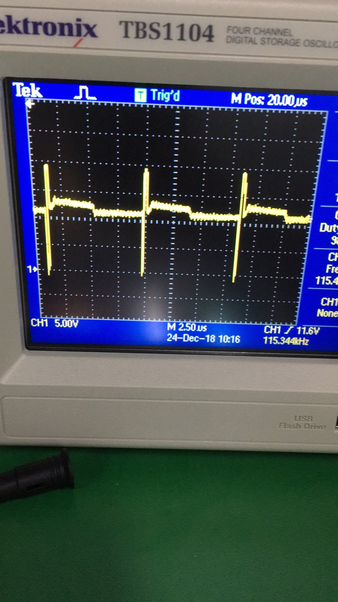

我参照TI资料设计了BQ24610充电电路,输入电源为19V4A电源,3串锂电池充电,我用电压表和电流表检测电池的电压和充电电流。但有两个问题:1.经常电池没有充满便停止充电了。2.充电LED亮,但电流为零。谢谢!
电池电压10.8V,FB脚电阻,R19-30K和R20-470K串联后一端接FB脚,另一端接电池正极;同时,R22-100K一端接Fb脚,另一端接地。
我确定不是电池电压波形造成的。LAYOUT注意事项 和DEMO板 PCB 参考发一个给我。你们的代理商没给我资料。
