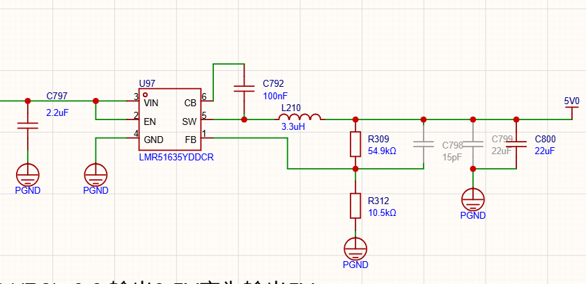

我使用的LMR51635YDDCR在负载为2.5A时芯片后面的功率电感会发出呲呲的啸叫声,此时直流电源电流也开始跳变,请问如何解决。附上原理图,我查资料说是换成LMR51635YFDDCR就可以解决吗?
