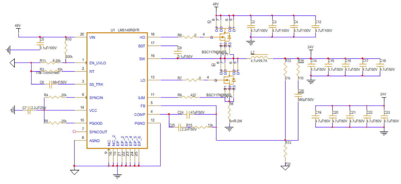

LM5146: LM5146只能输出2A左右电流,输出再大电流时输出电压降低
Part Number: LM5146
使用LM5146设计48V转24V,开关频率为1M,LM5146_quickstart_calculator计算如附件,测试带载时发现只能输出2A电流,输出3A时输出电压就被拉低,查看论坛发现也有其他人遇到同样问题,请问有没有建议措施
