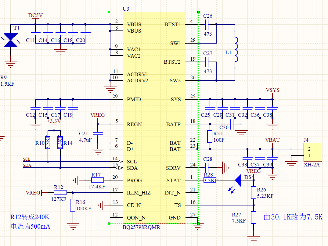

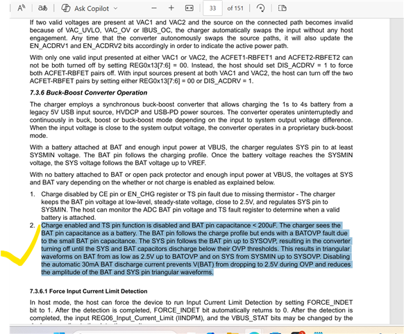

这是我按官方图纸设计的电路,给4节锂电池充电。充电器是普通5V直流电。正常情况下,焊完芯片,接上14V的电池后,再接上5V的直流充电器,芯片可以正常工作,正常给电池充电。但是如果在不接电池的情况下,只接5V直流充电器,此时芯片会发热,VSYS是处于空载的状态,但这时芯片的SYS引脚输出的电压为12V,BAT引脚的电压在1.9V左右。此时断电,使用万用表测量芯片BAT引脚与GND之间的电阻为133欧,这时再接上14V的电池,芯片就烧坏了。请问这种现象正常吗,如果不正常如何解决。还是这个芯片必须要先接上电池,再接充是器。
