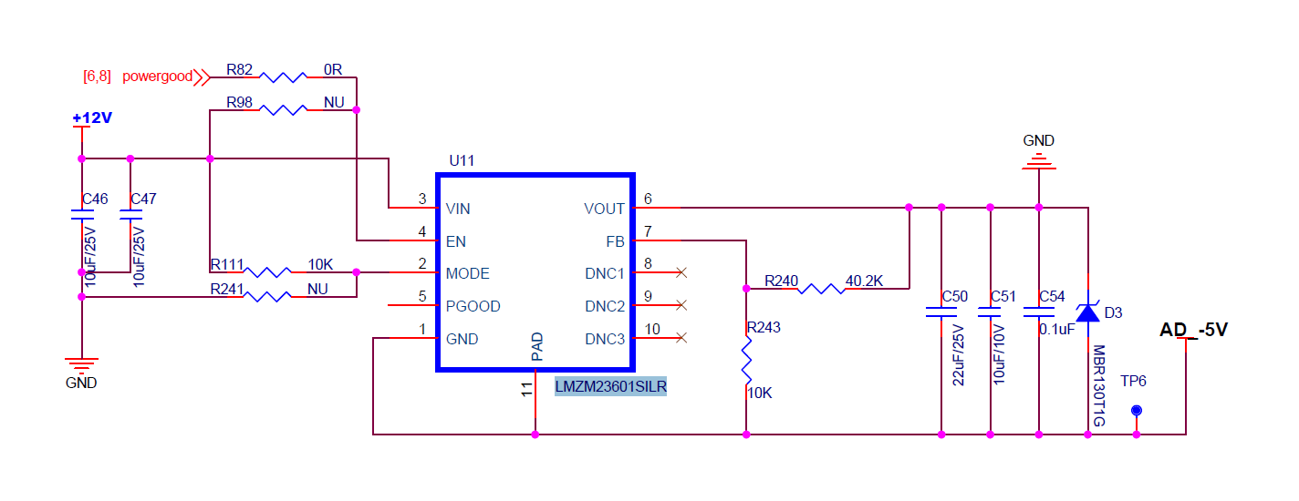

hi
我司在使用LMZM23601SILR芯片作为负压输出的过程中遇到如下问题,希望可以获得支持;我们目前使用该芯片,输入12V,输出调整到-3V,但是发现上电时,第一次上电无法输出-3v,输出-1.5v,再次上电输出正常,我们设计的3V正压输出就是正常着;希望可以获得解答
