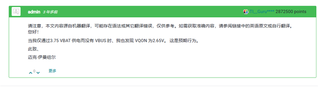

BQ25619芯片的QON引脚空载时电平只有2.6-2.7V,QON引脚外接按键,BQ25619芯片进入运输模式后,短按按键2秒,芯片不能退出运输模式,V_SYS电压1.4V,接USB能退出运输模式,请问QON电压正常吗,为什么不能退出运输模式?

关于BQ25619退出运输模式,,请参考数据表的7.3.7.2 BATFET Enable (Exit Ship Mode):
“A logic high to low transition on QON pin with tSHIPMODE deglitch time to enable BATFET to exit ship mode.”
tSHIPMODE的时间是 0.9s ~ 1.3s
QON引脚的内部上拉电平是多少?,QON引脚空载时电平是多少?
The pin is pulled up to VBAT through 200 kΩ to maintain default HIGH logic during Ship mode. It has an internal clamp to 6.5 V.

[参考译文] BQ25618E:/QON 电压 - 电源管理(参考译文帖)(Read Only) - 电源管理(参考译文帖) - E2E 设计支持
