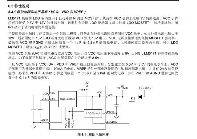

第二个问题是:我设计背景是输入48V-50V,输出是16V,短时间输出电流是50A,长时间输出电流是25A,不用I2C,对于VCC引脚有点问题,他是输入引脚还是输出引脚啊,BMC112A.pdf

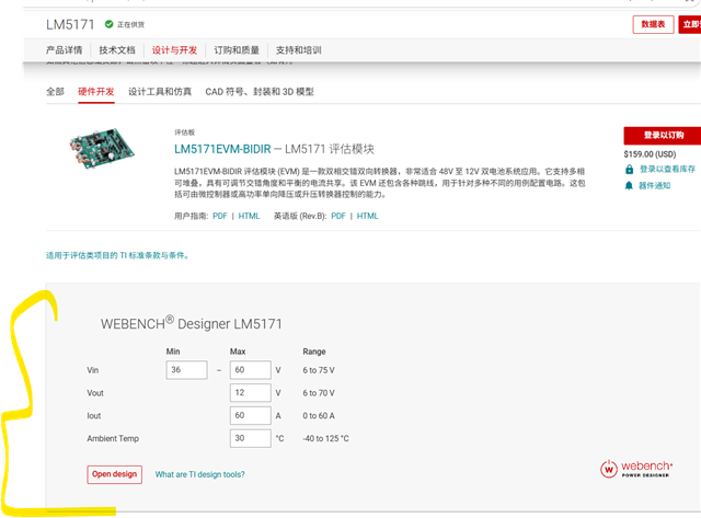

审查好了吗,请问2772.BMC112A.pdf这个是我又重新更改的原理图,我这边只需要降压就行,所以就没有留预留口,请根据最新的图纸分析,谢谢
我们可以为您提供基本的参考电路,见下方链接中的WEBENCH® Designer LM5171
LM5171 数据表、产品信息和支持 | 德州仪器 TI.com.cn
VCC可以选择外接电源,也可以选择不外接,数据手册有写。
