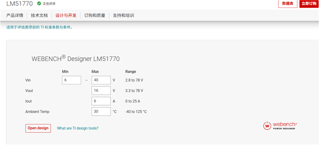

我们有项目需要使用LM51770做一个宽输入12~32V,宽输出6~60V 200W的电源,附件是对应的原理图,目前发现在输入24V 最大电压只能达到32V,且在低电压情况输出纹波较大,帮忙check下原理图给出整改建议

LM51770芯片的产品页面下提供了WEBENCH工具,您可以使用WEBENCH工具,输入参数,即可生成对应的电路图以及BOM表等,您可以参考看看

考虑概率比较高可能是分压设置问题概率较大,这颗芯片有计算器,您可以辅助计算器进行计算,LM51770-QUICKSTART-CALC 计算工具 | 德州仪器 TI.com.cn
