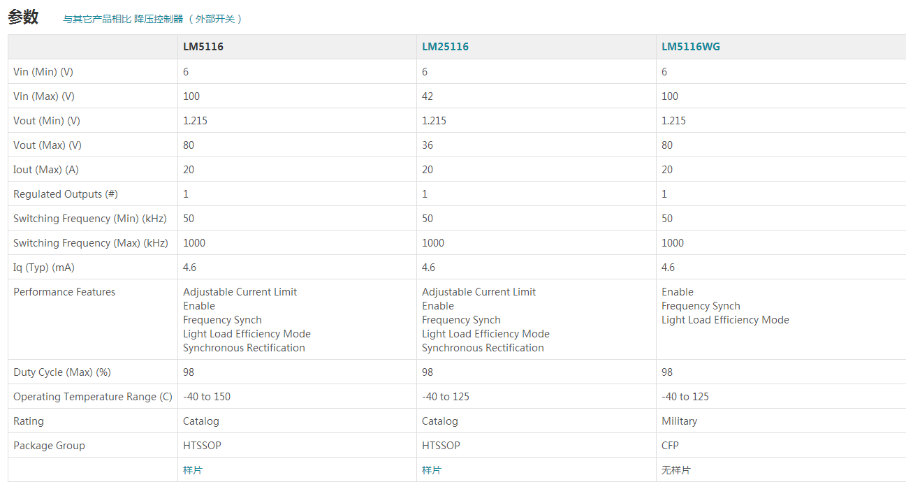

在TI网站上看到这款芯片的最大占空比是98%,如图

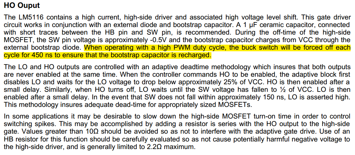

但是打开datasheet,里面有这样一句话,如图
如果强制关断的话也就限制了最大占空比
我输入67V,输出58V的Buck,占空比98%的话我是可以使用这款芯片的,但是如果规定强制关断时间我就没法使用了,不知道这个该怎么理解?

可以理解为最大占空比可以做到98%,但另外一个限制关断时间又必须>450ns. 如果想要同时满足这两个条件,你的开关频率就会被限制,不能太高:最高不能超过1/(450ns/(1-98%))=44kHZ.
实际应用67转58V,占空比不会超过90%, 频率设定在150k就可以了,如果工作在100kHZ,更可以保证没问题。
