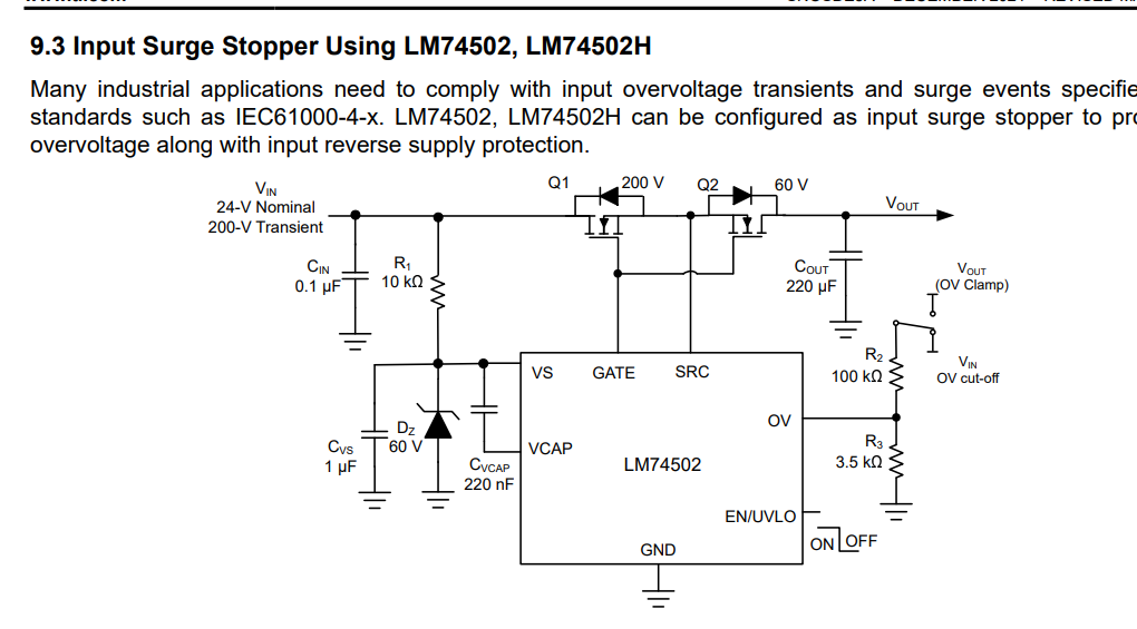

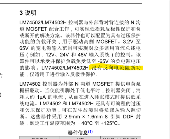

充电阻断,给锂电池充完电离开后充电口有的带电有的不带电
感谢您关注TI产品。我们正在核实您的问题,请耐心等待我们的回复。
数据手册第一页有写,该芯片没有反向电流阻断功能。
可以看一下是不是COUT过大或者在检测到充电器拔出时,立即拉低EN/UVLO引脚
请问背靠背MOS管不能实现反向电流阻断功能吗
