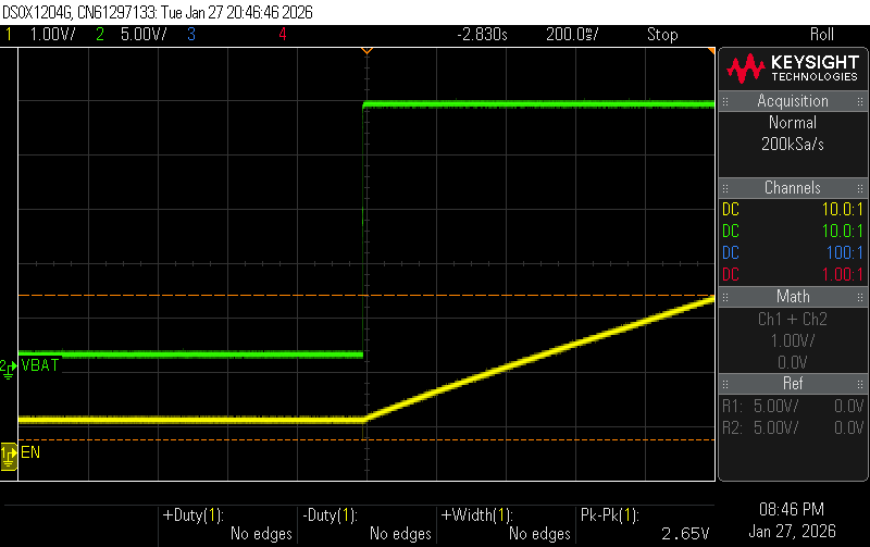

    我得到了示波器屏幕截图标签错误、VBAT 确实是 VOUT。 我必须要做的是,明天。

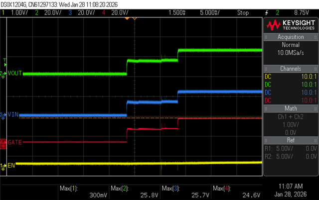

    下面是探测结果。

    看起来器件已损坏。 请更改并重新测试。
    此外、我看到 10meg 的 R20 非常大。 我们建议将其保持在 10k 以下。

    我换了一个新器件、但仍然表现得与原来完全一样。
    另外、您在这里看到的尖峰步骤似乎是因为我当时热插拔了电源、以模拟我要使用的确切应用。

    您是在 VBAT 侧还是主电源路径侧上电?
    我看到 EN 为低电平、栅源电压为零伏、这是正确的行为。
    (当 EN 为低电平时、GATE 理想遵循 SRC)。
    VBAT 到主电源路径是否有路径? 可能是布局问题?
    Shiven Dhir
