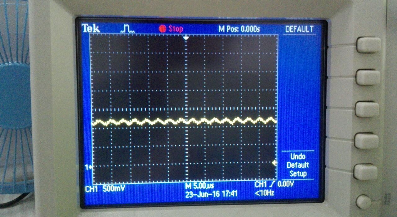

  • Hi,Ranger你好
    现在用镍氢电池作输入源,单节1.3V输入,空载时输出3.28V,带10欧电阻时,输入电压降至1.1V,输出降至3.08V
    空载时TPS61201DRC第3脚L口的波形如下:
    带10欧电阻时L口的波形:
    麻烦帮忙看看,谢谢!
  • Hi,Johnsin Tao你好
    现在用镍氢电池作输入源—单节1.3V输入,空载时输出3.28V,带10欧电阻时,输入电压降至1.1V,输入电流1.49A,输出降至3.08V
    空载时的输入波形如下:
    带10欧电阻负载时的输入波形:
    空载时的输出波形如下:
    带10欧电阻负载时的输出波形:
    麻烦帮忙看看,谢谢!

       带10ohm电阻时,输入输出电压纹波的幅值是多少?(Vpp)

  • Hi,Johnsin Tao 你好!
    上面附有带10欧电阻负载时的输入输出电压波形图。带10欧电阻负载时的输入电压文波幅值150mV左右,输出电压文波幅值500mV左右
