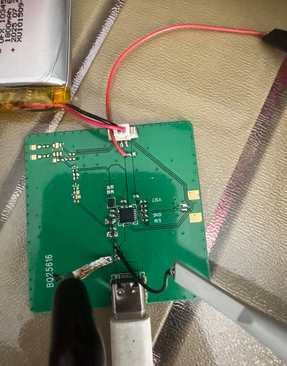

你好!最近使用BQ25616,发现按规格书给出的 ICHG = KICHG/RICHG计算出来和实际使用对不上。麻烦确认一下,使用你们的测试板也是不对。
上图使用的是3.7V锂电池,充满电4.2V。电容容量为2000MAH。

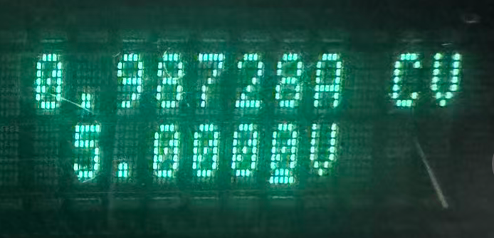

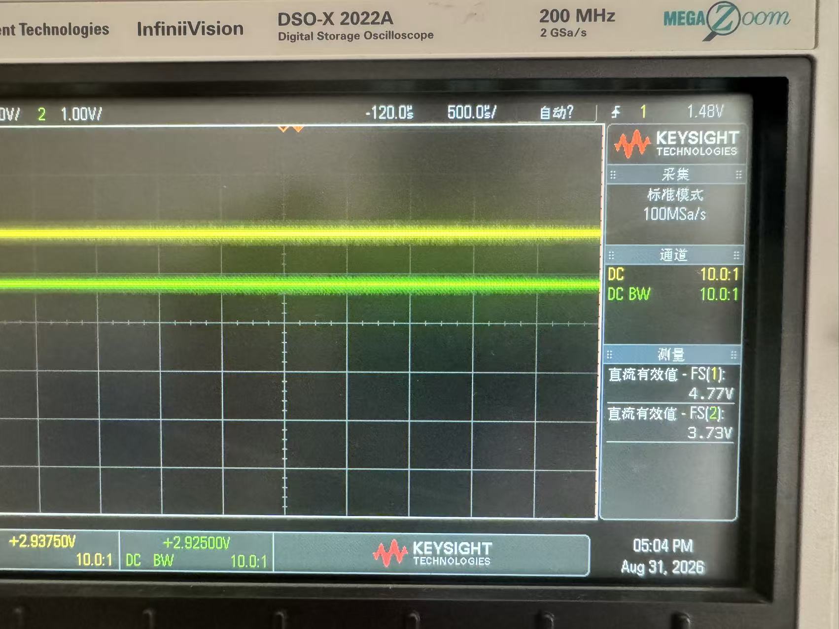

ICHG接电阻510R按计算充电电流应该为1.3A的 ,实际是0.98A左右。我还使用过其它的电阻值计算,和实际的不符(845R电阻,实际是0.73A).   VBUS引脚=4.77V、VBAT引脚=3.73V、VSYS=3.75V
以上测试是没有接负载,只是确认充电功能。

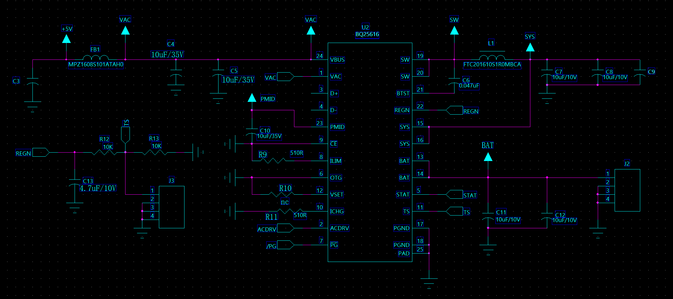

          评估板支持最大充电电流3A.  前提是实际的输入电流需大于设定的充电电流。(芯片数据手册 9.3.5 Standalone Charger)
         看似您使用USB接口供电,那么USB协议是什么,其可提供输入电流是多少?( 芯片数据手册9.3.3.4.1 D+/D– Detection Sets Input Current Limit)
  • 你好,这个USB只是接了正负极。用的直流电源供电。电源是32V/3A的可调电源。和输入电流无关。我这个电路图只是按ICHG=510R电阻接的实测值 。如果接的是1K的电阻,算下来充电电流是677毫安。实际也没有677,只有600左右。我使用BQ25176M线性充电芯片按数据手册计算的是准确的。
    BQ25616我真实使用有两种电池。第一种为4.2V/2000MAH ,充电电流想设计为1A。第二种电池为4.35V/1500MAH,充电电流为750MA。两种按照ICHG = KICHG/RICHG计算出来和实际的充电电流对不上。
    使用评估板时,我把JP8跳线断开,直接把510R电阻接到ICHG端,测试结果也是一样,只有0.98A,和计算的1.3A对不上。
  • 您好,
    建议您直接测试一下评估板,通过调节R12达到您要的510欧姆电阻试一下。
