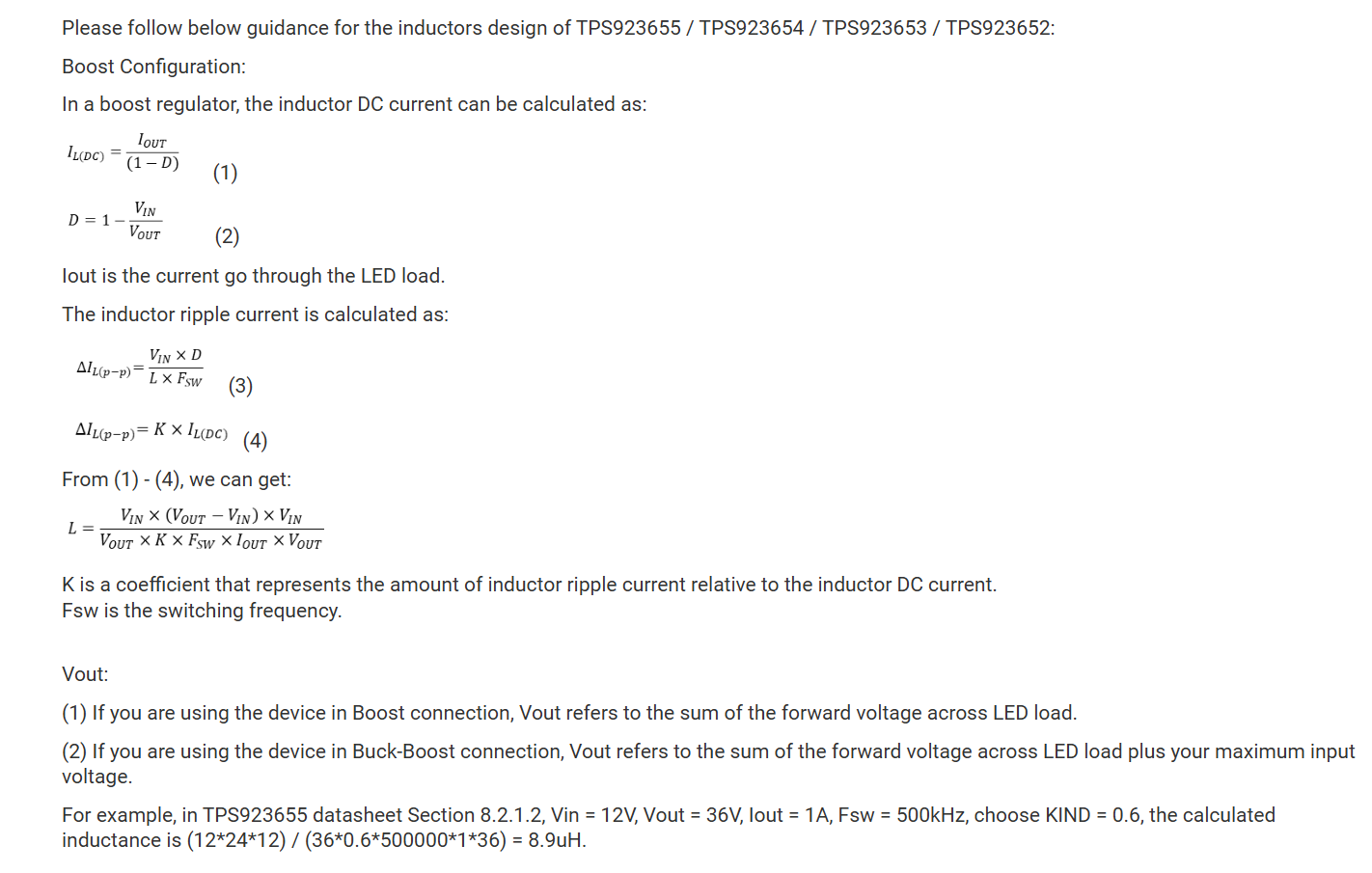

在该贴中有介绍TPS923655的电感计算式是如何推导出来的,截图如下
在这个计算公式中似乎忽略掉了输出二极管的压降,

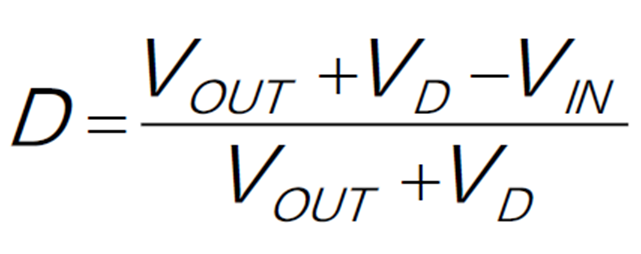

如果要考虑输出二极管的压降,计算公式是不是应如下计算
将两个表达式进行合并得到电感的计算表达式如下
K为电感的纹波电流系数
上述
