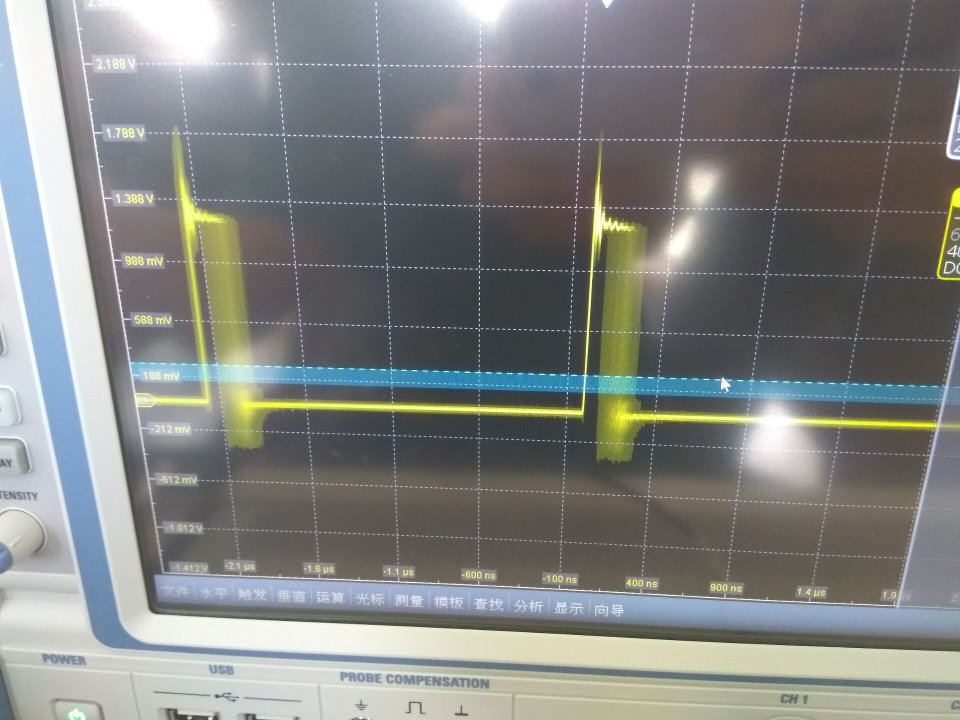

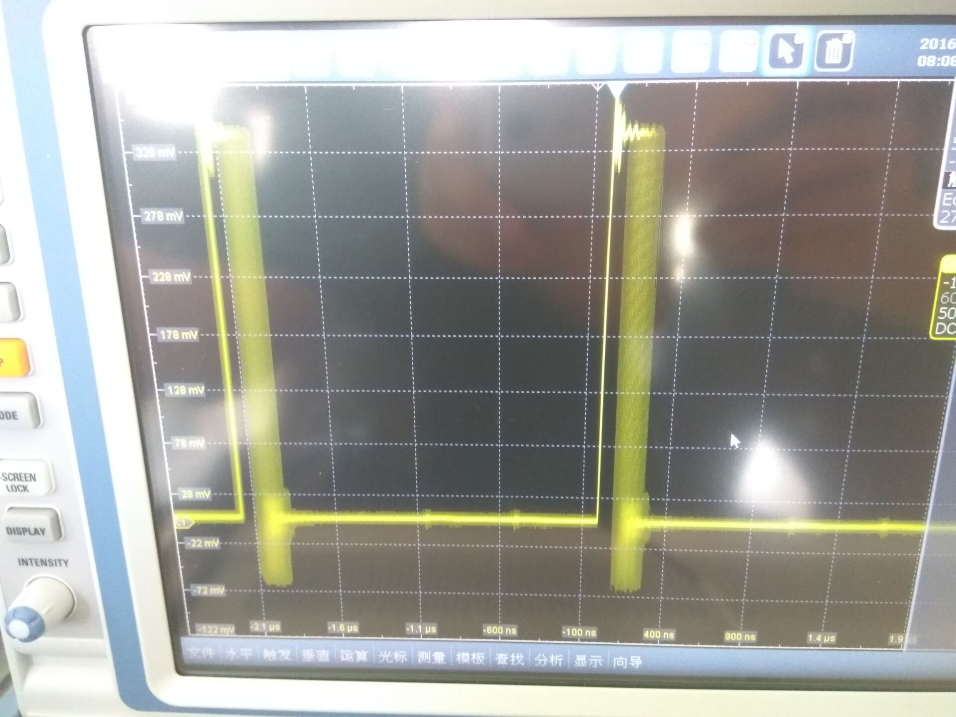

使用ucd9244+ucd7242为6678输出四路CVDD,能够正常输出,可是从数字监控端发现电压输出不够平稳,同时设置为1.1V,其实测量的只有1V,最终测试发现PWM调制和7242输出端电感前的波形脉宽波动较大,如图
请问,我该如何调整,使其输出稳定,非常感谢!

1、不是空载,4片DSP里都跑的有一个小程序,第一张图是pwm的输出,第二张是SW的输出。

若之前有成功案例,那么参数部分没有问题了,从这个波形也确认可以看出是反馈环路受到了一定干扰,布线的影响比较大些。从9244出来的PWM只是驱动信号,并不直接驱动MOS,因此宽度没有太过要求,10mil 左右也可以,但是长度2700mil有差不多7CM,确实不短。
建议通过飞线,割线的方式尽量建立前面我提到的几点Layout上特别强调的要求试试,看是否会有些改善!
